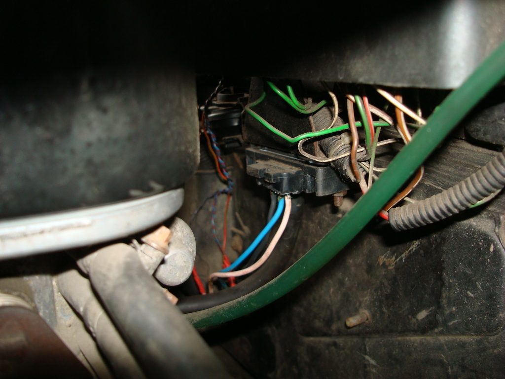

У меня 1.6 "двухвалка". Моноврыск GM Delco, просто читал, что на некоторых 1.6 тоже есть дакой датчик, например в системе Weber IAW.
Короче - свою "до ума довёл", на радостях захотелось помочь.[/img]

Ах ты черт! Точно, у тебя же двухвалка! Там - да, там есть такой датчик! А на одновальном нету

| Белый, чёрный, синий- это провода и разъём датчика?
