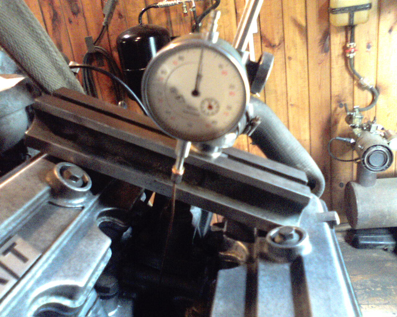

В реалии правильным будет вставить часовой индикатор в 1-й цилиндр.
PS метки нужны для устаноки ГРМа (хоть я и ГРМ по часовому ставлю) - ВМТ индикатора на пол зуба промахивается относительно метки шкива (а метку на маховике я ещё ниразу не видел Laughing ) это гдето градусов 3-5 +-. Датчики - индикатором выводятся по ВМТ первого цилиндра.
На пол-зуба промахивается распредвал "впуска".
ВМТ

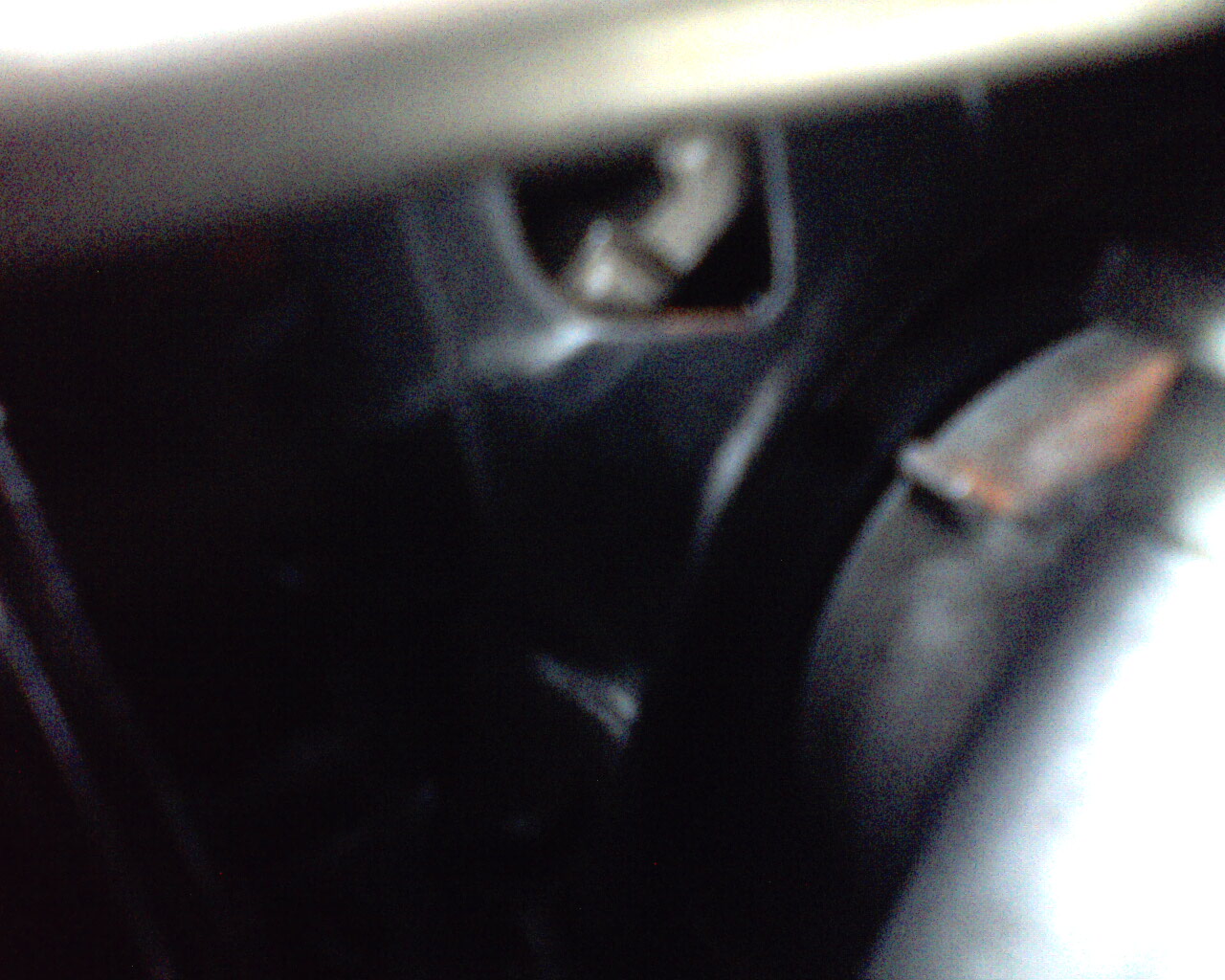

распред выпуска- метки совпадают.

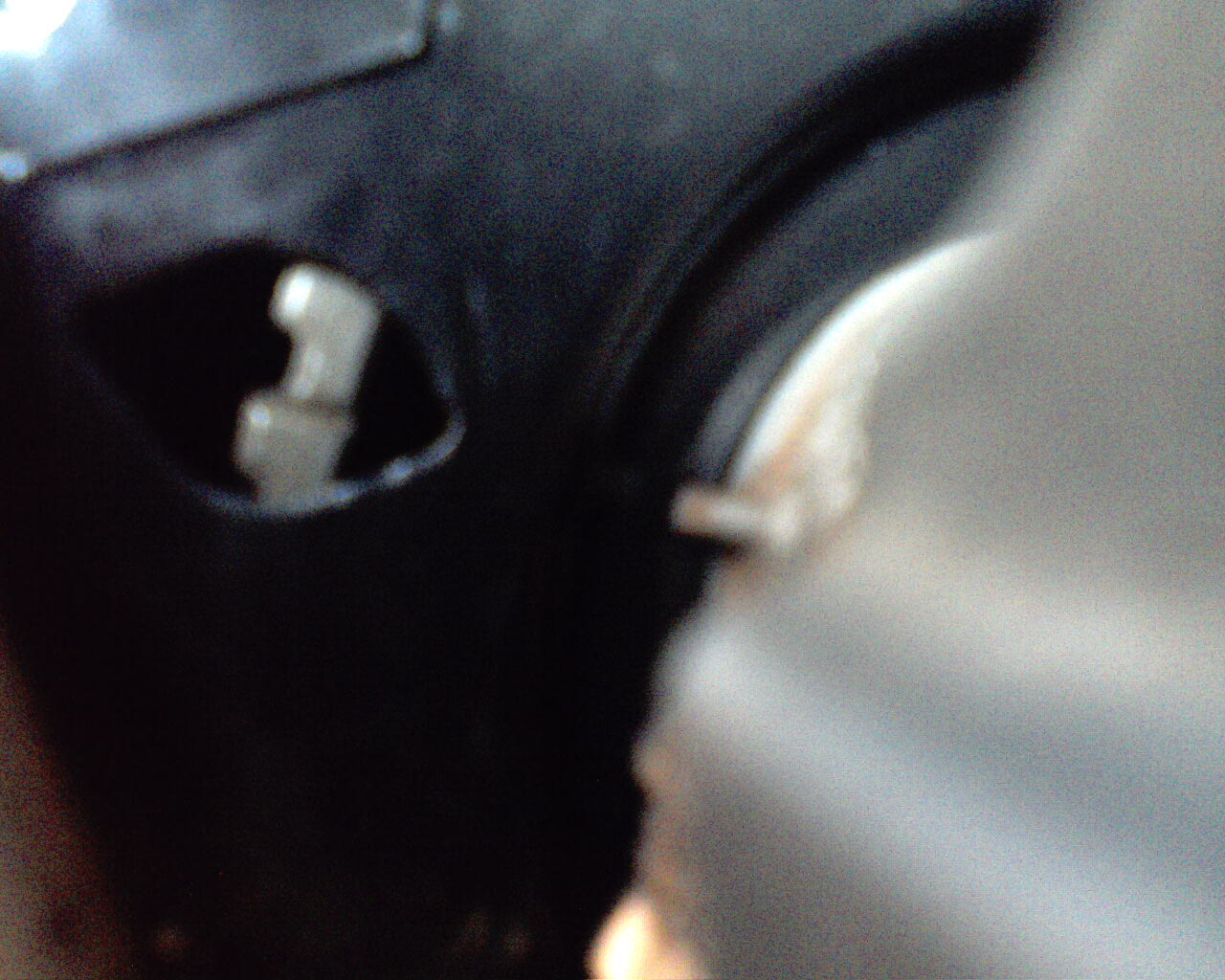

распред впуска( качество -дрянь, но "живьём" видно ошибку 0.5 зуба.
