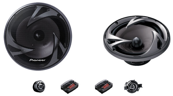

Вопрос к меломанам:есть желание поменять передние колонки на Pioneer TS-A172C,обесшумить дверки и добавить усилитель.Но всё если делать по уму,будет денег стоить.Поэтому думал для начала поставить просто колонки,на родную проводку,да вот вопрос,потянет -ли магнитола,если номинал у сего комплекта акустики 60вт,а мафон даст 45вт на канал?Может всё-таки не спешить, да всё сразу сделать(с усилителем)?

Глаголев Александр очевидно подводишь к понятию "раскачивание колонок"? Very Happy это относится к низкочастотным.
ставь,- нормально будет а со временем поменяешь провода, усилитель и т.д. хотя провода лучше сразу заложить что б лишний раз не дёргать пластик дверей, ковёр в салоне поднимать и т.д.

Хорошая музыка начинается с шумки и проводки. Даже на стандартных колонках про проведении шумо-вибро изоляции звук меняется очень сильно.

Когда первым тесть взял себе Добло, по музыке ему поменяли всё штатное впереди + пищалки и на зад втулили овалы. Так как являюсь большим фанатом хорошого звука, вердикт полная фигня вышла....немного лучше нежеле простые базовые колонки. ЕжЫк правильно сказал, надо полюбом двери шумить и проводку менять. Конструкцию крепления передних колонок в дверях вообще не продумана для хорошой музики, колонки получается играют не в дверку, а в карту. С дверками буду переделывать кардинально, сделаю подиумы, и поменяю местами колонки с карманом и подстаканником, ато они играют в сидуху. На зад даже хорошие овалы ставить нет сенса, чтобы добится хоть каго-то нормально звучания надо саб, а если то и другое, всёравно саб их будет приглушать. Ну и на всё это дело новая проводка, магнитоллу питать напрямую от АКБ и конечно же усилок, или два.
