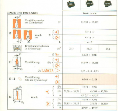

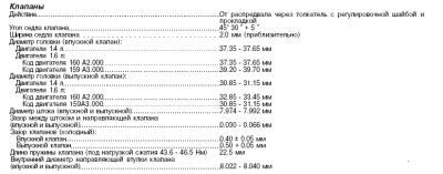

Master писал(а):
Та ну ладно,вечером пороюс по эпейру...чет мне не верится что есть разница в клапанах
Я покупал клапан. Так мне его распаковали и дали в магазине по итальянцам с полной уверенностью. Но у меня был при себе родной (согнутый). Когда мы их приложили - продавец был очень удивлен. На дедре он оказался на 1,5 мм больше в диаметре.
Я облегчу поиск клапанов. Мне приходится читать оба мануала. Wink
Смотри на диаметр впускного клапана. Выпускной одинаковый.
А заснять видео оказалось легко для меня и для машины, но для оператора камеры (жены) - нет. Поэтому там мазня. Как сьемка Снежного человека Confused . Завтра повторю сьемку фильма .
