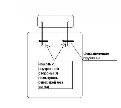

кто в курсе как на уно подголовники снимаются?мож защелка какая?пипец 2 часа проколупался,так и не смог снять.может неродные...незнаю

родные Very Happy просто снимаются они тяжело...
надо нащупать пружинку под оббивкой со спинки сидения сзади, она блин тугая.

о шо с ней делать,с тугой пружинкой???
НАЖАТЬ
Сообщения: 13800
СообщениеДобавлено: Вт Авг 25, 2009 22:52    Заголовок сообщения: Ответить с цитатой
примерно так
