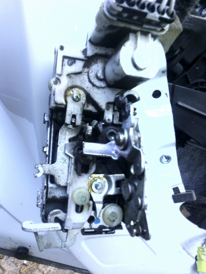

Теж виникла проблема з відкриванням водійської двері не засвічується плафон в салоні, сигналка також не бачить відкривання дверці.

СообщениеДобавлено: Вт Мар 29, 2016 21:33    Заголовок сообщения: Ответить с цитатой
rudyk
А сигналу,що двері відкриті теж нема на приборці?Тоді треба знімати обліцовку дверей,перевіряти на замку кінцевик-у нас нема жигулівської кнопки-окремої пімпочки.А потім дивитись фішку шлейфа-невже нема там контакта?х.з.

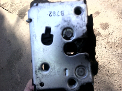

СообщениеДобавлено: Чт Апр 28, 2016 18:49    Заголовок сообщения: Ответить с цитатой
oostryj покажіть будьласка де той мікрік знаходиться
