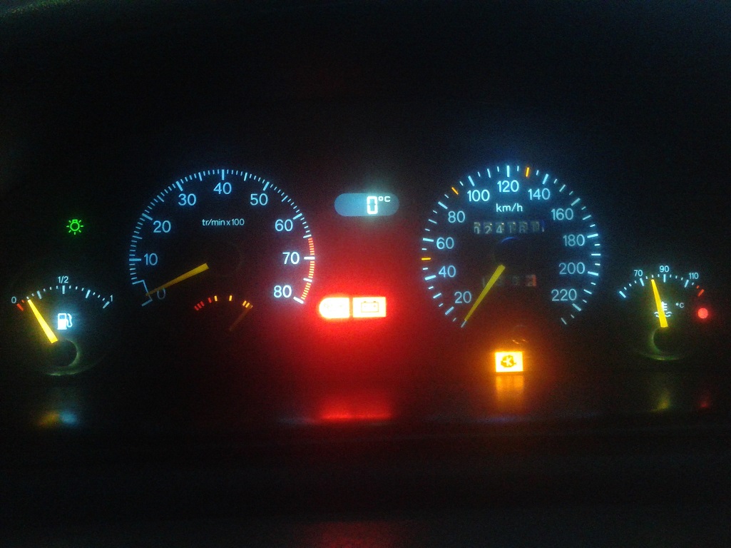

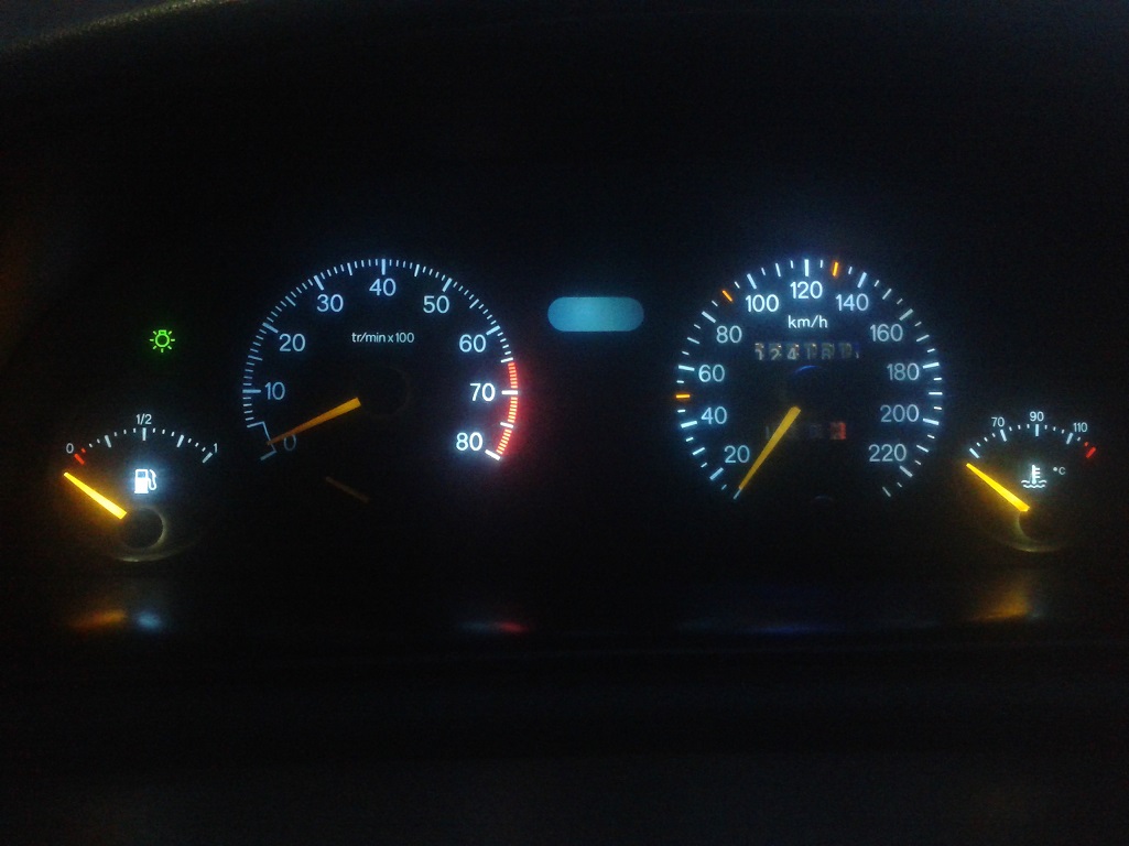

Буба
Зарегистрирован: 05.07.2008
Сообщения: 2989
Авто: Пежо 806 Эксперт.
СообщениеДобавлено: Вт Фев 10, 2015 00:18    Заголовок сообщения: Ответить с цитатой
Приборка.
На тахометре на 2-3х тысчах слабее подсветка........причина...диоды с другой партии...и как результат.....
 Просмотрено:  797 раз(а)
 Просмотрено:  898 раз(а)
