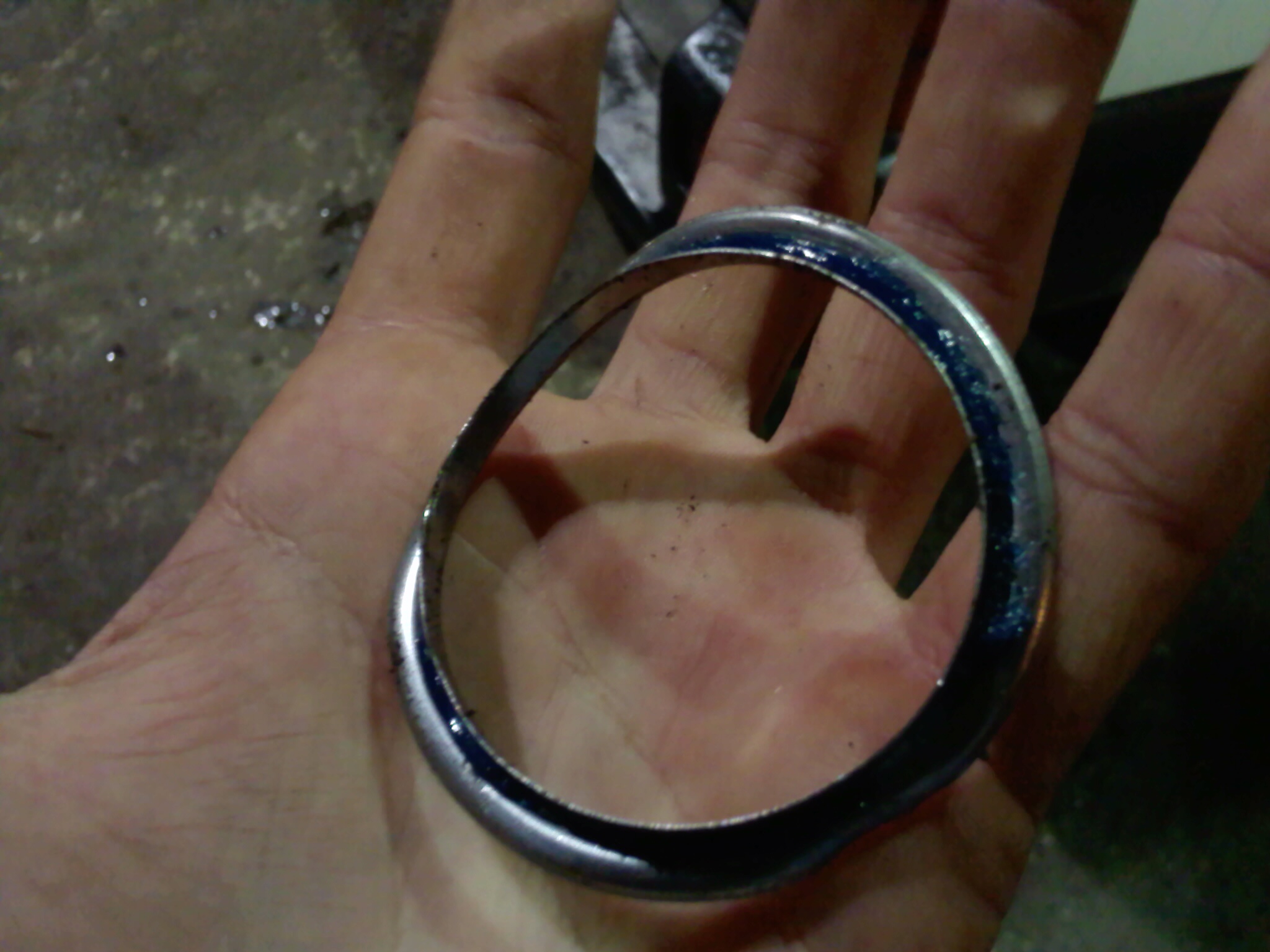

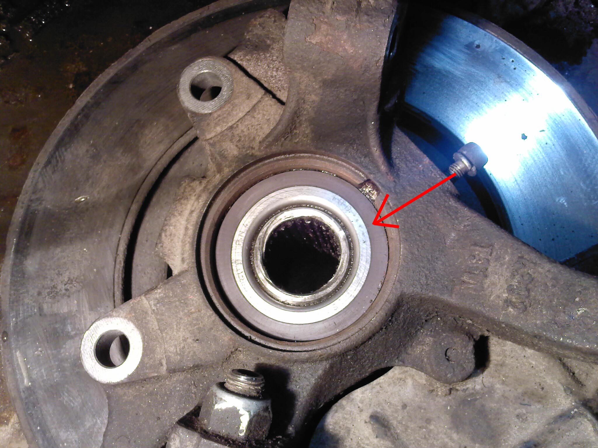

Кароч, стидно казати, але тільки через 10000км дійшли руки до ремонта ступицы. Скреготів правий підшипник, поміняли, довольний.
Зараз їздю і не вірю, що Добло такий тихенький. Гуло не сильно, але в порівнянні до і після різниця фантастична!
Але, є одне АЛЕ!!!!
Привезли новий підшипник з АБС (типа Франція, 300грн), в якому не було магнітної шайби для датчика АБС. Правда до цього дійшли вдруге знімаючи ступицю!
Як виявилося, той самий підшипник з цією шайбою на 100грн дорожче Shocked
Короч, бляшану заглушкау виколупати, а на її місце запресувати стару магнітну шайбу (чорна така, на яку наведена червона стрілочка на малюнку знизу Laughing )
Шайба
 Просмотрено:  430 раз(а)
Заглушка
 Просмотрено:  292 раз(а)

А колхоз тільки в тонкій шайбі, яка тупо для електроніки ABS і фсьо!
Головне, щоб це не був самий говняний підшипник під виглядом майже оригінала. А скільки він виходить - невідомо, якщо швидко наіпнеться - дам знати, правда фірму не знаю Embarassed
Суть мого повідомлення в тому, що не варто платити більше за той же підшипник з тою шайбою, якщо можна купити без неї і просто перепресувати стару... Вона відносно м’ягка і в новий влізла без молота і монтировки - просто ніжно защолкнули пальцями!
