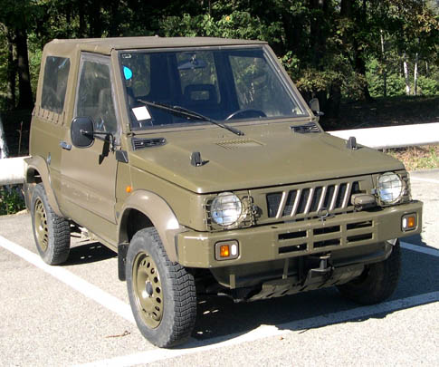

В Интернете нашел интересную фотку. Пандоводом вопрос? Что за автомобиль изображен, вернее на какой базе построен и чьи агрегаты использует?
 Просмотрено:  290 раз(а)

Кстати эта фота напомнила мне одну машинку!
На прошлой неделе в живую видел фиат кампаньела или как там его, джип фиатовский, такой милый и стремный, капец Laughing
