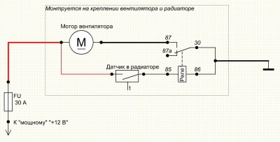

такс сегодня подключил все как описано выше. Но не подключал контакт 87а (тот что всередине) так как про его ничего не было сказано. В итоге прогрел машину, тосол закипел а вентилятор не шушу. Вынял предохранитель оказалось сгорел. Где КЗ или я чтото напартачил.

100% рабочий он же от кнопки работал. Я контакт 85 замкнул с 30. И еще не нашол где + на вентиляторе, но впринцыпе если неправильно подключил вентилятор то он должен работать в другую чторону или нет?
И еще в гнезде куда "вставляется" реле непомню правда между какими контактами но есть какойто резистор или что оно такое

Jey-Ti
Замыкается не 85-й, а 87-й контакт с 30-м.
и еще можно замкнуть 85-й на массу.
audio-terrorist
Схема неправильная - на вентилятор приходит силовой плюс через предохранитель 30А, а масса через реле и реле замыкается минусом через датчик в радиаторе.
Скорее всего гавкнул датчик температуры в радиаторе.

так как правильно подключить, распишите пожалуста

Андрей К писал(а):
Jey-Ti
audio-terrorist
он с нуля все подключает так что ему этот вариант покатит
к тому же в этом варианте плюс появляется только при сработавшем датчике
т.е. потенциально она более защищенная от нештатных ситуевин
замыкания при ремонте и тд
и еще одна просьба
думай что пишешь
то что схема не соответствует заводской вовсе не значит что она неработоспособна ("не правильная" как ты сказал)
не вводи людей в заблуждение
не парься делай как я сказал )
работать будет 100 %

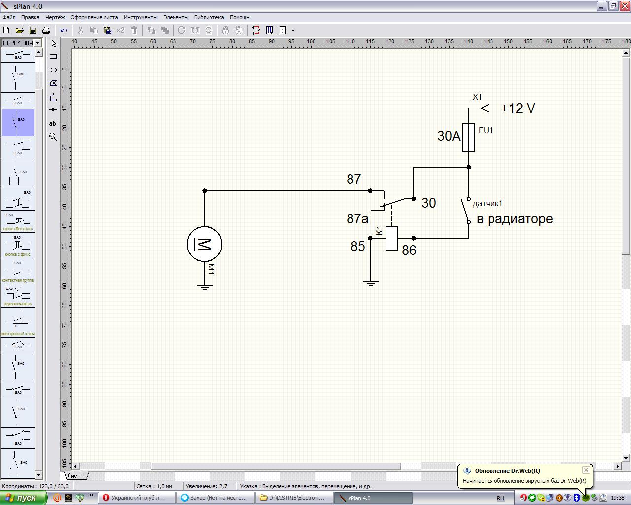

audio-terrorist писал(а):
то что схема не соответствует заводской вовсе не значит что она "не правильная"
С этим я согласен.
... в этом варианте плюс появляется только при сработавшем датчике, т.е. потенциально она более защищенная от нештатных ситуевин, замыкания при ремонте и тд
А вот тут ты неправ... В твой схеме "мощный" "+" кроме релюшки ещё идёт на датчик в радиаторе. Тоесть ещё один провод с постоянным "+", тоесть та же вероятность сделать "нештатную ситуёвину".
Вот второй вариант подключения... Так обычно подключают "на заводе". Я не говорю, что он лучше... Обе схемы имеют право на существование.

Кстати, тут просматривал электросхемы на Крому, там действительно вентилятор включается прямо датчиком в радиаторе, без реле. Тоесть если твой датчик в радиаторе выдерживает ток вентилятора (по параметрам, а не методом "научного тыка"), то, видно, можно обойтись и без реле...[/u]

jack74, так в этой схеме тоже + на датчик идет...., схемка с релюхой.
