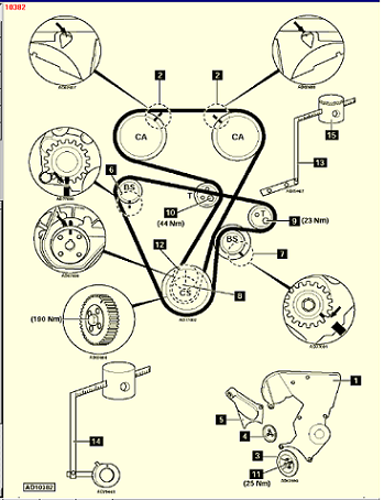

Хрюкин писал(а):
karasoff писал(а):
ksv
Я понимаю что валы не поменяеш, а шкива валов местами можна поменять?
Можно. В этом случае "первый" цилиндр может быть действительно первым, а может оказаться и четвёртым- как у меня, например. Very Happy
У меня бегунок смотрит вниз на четвёртый, оба клапана закрыты, цилиндр готов к вспышке, все метки совпадают.
В случае, если получается четвёртый цилиндр, нумерация на крышке не совпадает- нужно поменять местами два провода. Не помню какие, но если надо- гляну завтра в гараже.

Сними клапанные крышки (метки должны быть выставлены), и по положению кулачков сразу увидишь какой (1 или 4) цилиндр готов к работе.
ЗЫ: Я когда на своей с этой особенностью столкнулся, долго тыковку чесал, пока не понял что к чему. И спросить тогда ещё было не у кого...

Хрюкин писал(а):
...У меня бегунок смотрит вниз на четвёртый...
Оговорился- вверх, на четвёртый.

ksvХрюкин
Вы были правы. Машина работаэт только по той схеме. И при ВМТ бегунок стоит строго на 4 цылиндр. Как я не путал провода - машинка работать хочет только в такой последовательности.
Снял катушку, комутатор, все почистил, обработал ВД-40, собрал, а она все ровно имеет провал на низах и подтраивает. И я подумал - а не открутить мне свечи? Smile Открутил и на тебе - свеча первого цылиндра залита бензом. Все остальные сухие но черные. Но цвет сейчас не беру во внимани так как лямбда отключена. Думаю поставлю другие свечи-результат тотже. Пришол к выводу что надо снимать форсы и нести на стенд, так как первая форсунка явно заливает.
В двигателестроении принято такты считать от "Впуска" - иначе нечему будет гореть это уже на ДВС.
В результате на сведенных метках ГРМ мы имеем:
1-й - впуск
3-й - сжатие
4-й - раб ход
2-й - выпуск
Вот откуда бегунок на 4м цилиндре.
