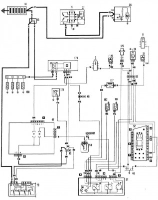

Благодарю, Дружище! Но это не помогло. Тахометр на родной Типовской панели с турбодизелякуса. Увы должен работать не от генератора, а от индукционного датчика.
Схемку бы...

Датчик действительно двухпроводный. Один провод уходит на массу, по оригиналу на паук под АКБ. Второй уходит прямо на панель приборов на индикацию частоты вращения двигателя.
По дизельной схеме имеет номер 101. Собственно он есть в перечне любой книги, даже бензовой. А вот схема приведена только для 1,9турбо DGT, хотя такой же датчик и так же включен для аналоговых панелей и без турбо в том числе.

Посмотри эту схемку, правда на Лянчу тему, но тахометр от датчика с маховика. По крайней мере схема подключения тахометра должна быть такой же. В Вордовском документе расшифровка номеров по схеме.

По сути №176 и есть этот датчик. И включение как у всех дизелей - корпус-прибор.

Итак. Схема, конечно помогла. Но тахометр все равно не работает, точнее показывает 1000об мин начиная с поворота ключа зажигания.
Есть у кого какие мысли или может похожие ситуации происходили?
Собираюсь снять панель и разбирать - смотреть что там с тахо -- по легенде эту панель пытались пристроить на 1.6 бензиновый двиг какие то электрики из ссервиса сузуки Twisted Evil

Если его ( тахометр) подсоединили к 12 вольтам, например к прерывателю, то тахометру (точнее микросхеме в нём) конец.

Я вот думаю что этому таху конец отрубили еще до меня... Вот как его теперь реанимировать?
Нужна наверное схема тахометра?
Что надо смотреть и проверять, чтобы заменить на плате самого таха?

Думаю что схему самого тахометра наврядли ты найдёшь.Проще заменить его. Ну а если хочешь по***ться, то по печатке смотри и проверяй, начиная с входной цепи и дальше. Или электронщикам дай покопаться. Микросхемы ты всё равно не прозвонишь, только путём их замены.

Погодите хоронить,сначала выясните,как там построена схема,на каких элементах?

На БЕНЗИНКЕ тахометр на SAK215
Свой уже починил.
Сгнил регулировочный резистор.
