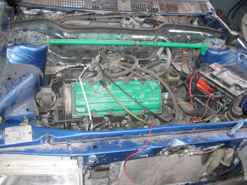

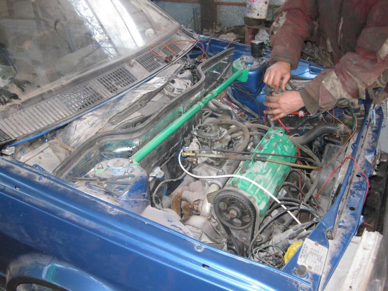

у меня стоял 1.6 одновальный. вот фото есть.

СообщениеДобавлено: Вт Дек 22, 2009 10:14    Заголовок сообщения: Ответить с цитатой
Теоретично мав би влізти.

У меня от донора валяется такой двигатель с коробкой.
Если будешь ставить, то нужно только в комплекте с коробкой и приводами (на 1,6 ДВУХВАЛЬНОМ - из-за приводов коробка другая, хотя нужно смотреть - может твоя родная корока по креплениям двигателя нормально "сростется").
Кроме того, там возможно другое крепление подушек двигателя.
Возможно не подойдет стартер.

Мне кажиться что только головки разные,а блоки одинаковые.
Do_Sancho
Зарегистрирован: 08.06.2009
Сообщения: 2185
СообщениеДобавлено: Чт Дек 24, 2009 00:23    Заголовок сообщения: Ответить с цитатой
Значит блоки 1.6 одновальный отличается от блока 1.6 дво вальный...так как на втором поршневая меньше,но её ход больше.А двухвальный движок встанет 100%.Я перекидывал..у меня стоял 1.5,а поставил 1.6 two camshafts...Единственной проблемой было то,что пришлось в кузове дырку делать под гидроусилитель,потому что у меня на 1.5 небыло,А 1.6 идут с.Соответственно своя коробка...полуося....и т.д..на двухвальнике заводом идёт усиленый стабилизатор..там даже тормозные диски передние больше...короче ещё то занятие.
