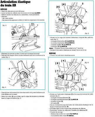

alex-lv
Возраст: 30
Зарегистрирован: 14.09.2009
Сообщения: 1306
Авто: продано
СообщениеДобавлено: Пн Апр 16, 2012 15:16    Заголовок сообщения: Ответить с цитатой
З француватої книжки.
Hi
 Просмотрено:  451 раз(а)
0б77бб9119
