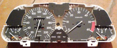

Взагалі хочу поставити тахометр з цієї приборки, затримка - за отриманням сигналу для нього. Передивився по схемах: на французьких моторах сигнал для тахометра отримується з датчика ВМТ (інші назви: датчик TDC, коленвалу), на німецьких дизелях- W вивод генератора. Не знаю з якої це машини,знайшов на розборці, дуже схожий на такий, як на Скудо. Можливо з Пежо 306 дорестайлінг.

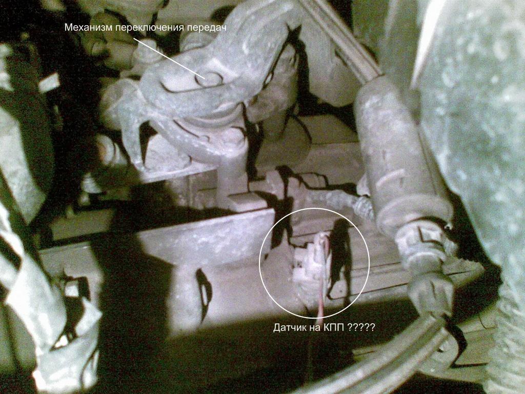

Fiat Scudo 1999, 1.9TD. Решил поставить себе БК-08 (тахометр). Почитав этот форум решил, что за час управлюсь, но не тут то было. В диагностическом разъеме нет сигнала(напряжения) на 3-м контакте(датчик коленвала). Сигнальный провод туда подключен, но все по нулям. На самой панели тоже нет контактов для тахометра. Начал искать сам датчик коленвала. В мануалах пишет, что он находится на корпусе картера сцепления. Осмотрел все сверху - не нашел.
Объясните, пожалуйста, а лучше сфоткайте, где находится этот датчик.
На коробке сверху есть датчик, но судя по мануалу, это датчик скорости и у него другие функции. Может я не прав?
 Просмотрено:  1566 раз(а)

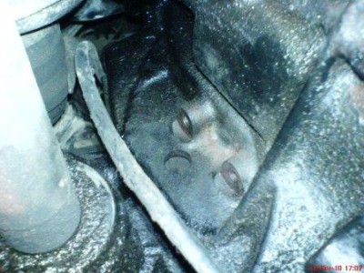

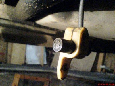

allsvy
На жаль самої фотографії з датчиком нема. Є окремо сам датчик, і саме його розташування. Тут моя тема. Читай.
http://fiat-club.org.ua/forum/viewtopic.php?t=18671&highlight=%F2%E0%F5%EE%EC%E5%F2%F0
Зліва видна права полувісь. Зправа двигун, там видно кріплення самого датчика і отвір для датчика. Ще вище над полувіссю- вхідний патрубок турбіни.
