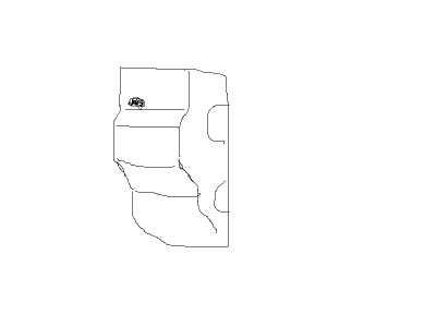

Местонахождение датчика топлива

СообщениеДобавлено: Ср Дек 16, 2009 20:37    Заголовок сообщения: Ответить с цитатой
Вот парни, с кем действительно я не пропаду так это с Вами)) СПАСИБО!!!! про колонку совсем хорошо) Только мне кажется что под парвой колонкой надо смотреть а не под левой)))

СообщениеДобавлено: Ср Дек 16, 2009 20:42    Заголовок сообщения: Ответить с цитатой
100% под правой по ходу авто =aleks= наверное имел ввиду если смотреть из салона так удобней будет добратся если спинку сидушки снимиш

GreyAmegea
ну тыже не спиной смотриш на колонку а лицом а если лицом то под левой я что не прав или у вас день тяжолый был. Very Happy

=aleks= писал(а):
GreyAmegea
День был на столько тяжелый, что если бы он прошел в советские времена, меня бы наказали за тунеядство. А по поводу остального.... можно ведь не только из салона смортеть) а еще и стороны багажника) В общем спасибо всем италофанам))) если получится восстановить резистивный слой, поделюсь опытом!

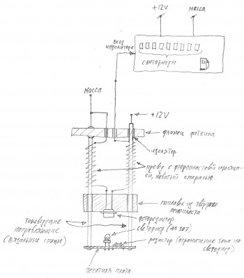

Предлагаю к обсуждению конструкцию ДАТЧИКА, который я собрал для Тойоты в 1997г. взамен сдохшего штатного.
Указатель был стрелочный, но чесались руки намутить светодиодную линейку. За основу индикатора была взята схема индикатора уровня/записи с какого-то (не помню) магнитофона. Принцип работы строился на изменении уровня засветки фоторезистора, размещённого на поплавке датчика, изменяющееся сопротивление которого прикладывалось ко входу светодиодного индикатора.
В Фиатовском датчике это дело реализовать гораздо проще, благодаря цилиндрической конструкции ( в Тойоте была обычная, рычажного типа).
Подбором фоторезистора можно адаптировать этот вариант и к аналоговой, и к цифровой панели.
Раз и навсегда избавляемся от резистивной пластины с исчезающими контактами.

Хрюкин
Красиво, а как быть с разной прозрачностью бензинов. WOG к примеру - зеленый.

СообщениеДобавлено: Пт Дек 18, 2009 12:04    Заголовок сообщения: Ответить с цитатой
Только пробовать. Не знаю.

СообщениеДобавлено: Пт Дек 18, 2009 12:07    Заголовок сообщения: Ответить с цитатой
Может, какой-то индуктивный придумать- тогда прозрачность пофигу.

СообщениеДобавлено: Пт Дек 18, 2009 12:14    Заголовок сообщения: Ответить с цитатой
Можно поплавок оставить родной, в него поставить излучатель (вместо резистивной вилки) а на крышку приёмник - туда топливо не достаёт

ksv
А ещё сейчас придумал- на поплавке постоянный магнитик, а вдоль корпуса датчика пристроить линейку с герконами и резисторами, каждый из которых соответствует определённому уровню.

Хрюкин писал(а):
ksv
Да, я такое тоже слышал.Хочу на метан уровень топлива сделать.Пока в стадии разработки.
