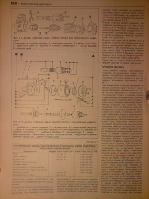

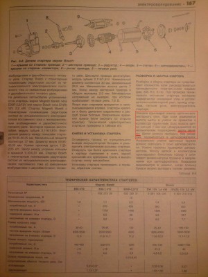

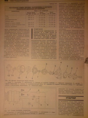

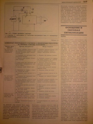

Ты знаешь, я ещё никогда не встречал стартер, у которого из-за щёток надо менять обмотку Smile
Может это тебе чем-то поможет...
Извини за качество - телефоном сфоткал...

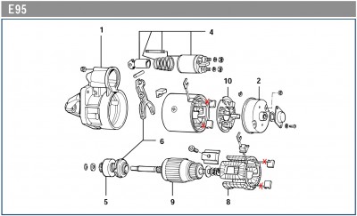

Насколько я понимаю, у тебя стартер Е95. Обрезаешь щётки (красные крестики), идёшь в магазин или на рынок, подбираешь подходящие (можно чуть больше и на наждаке подогнать) и припаеваешь 100 Ватным паяльником (желательно тугоплавким припоем).
