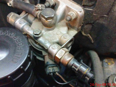

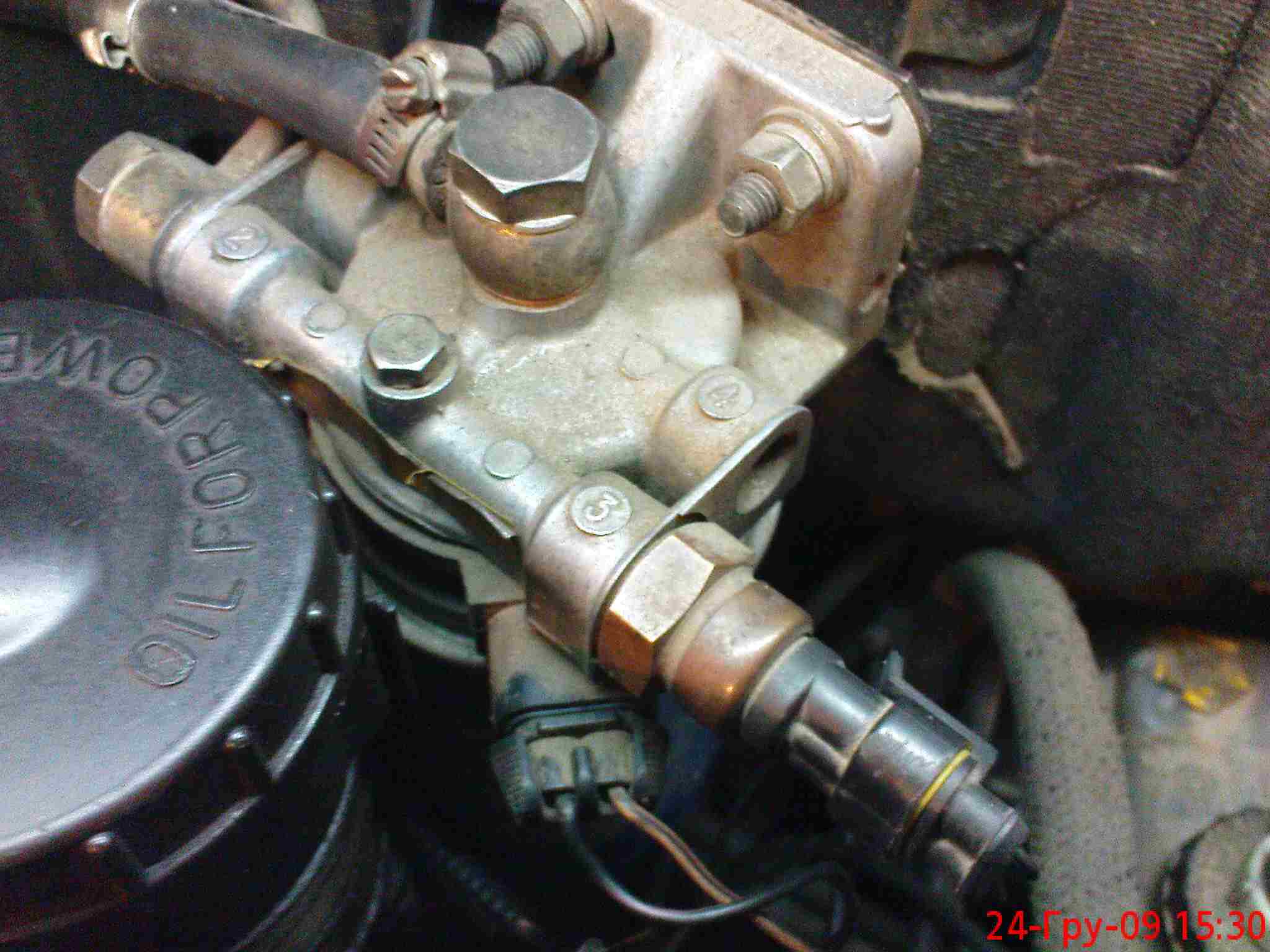

СообщениеДобавлено: Чт Янв 21, 2010 18:33    Заголовок сообщения: Ответить с цитатой
DRAGON
во в мене така штука стоїт
сама плита підігріву походу вкручуєця на місце фільтра а в ню вже вкручуєця сам фільтр
я так думакю бо не розбирав Very Happy
