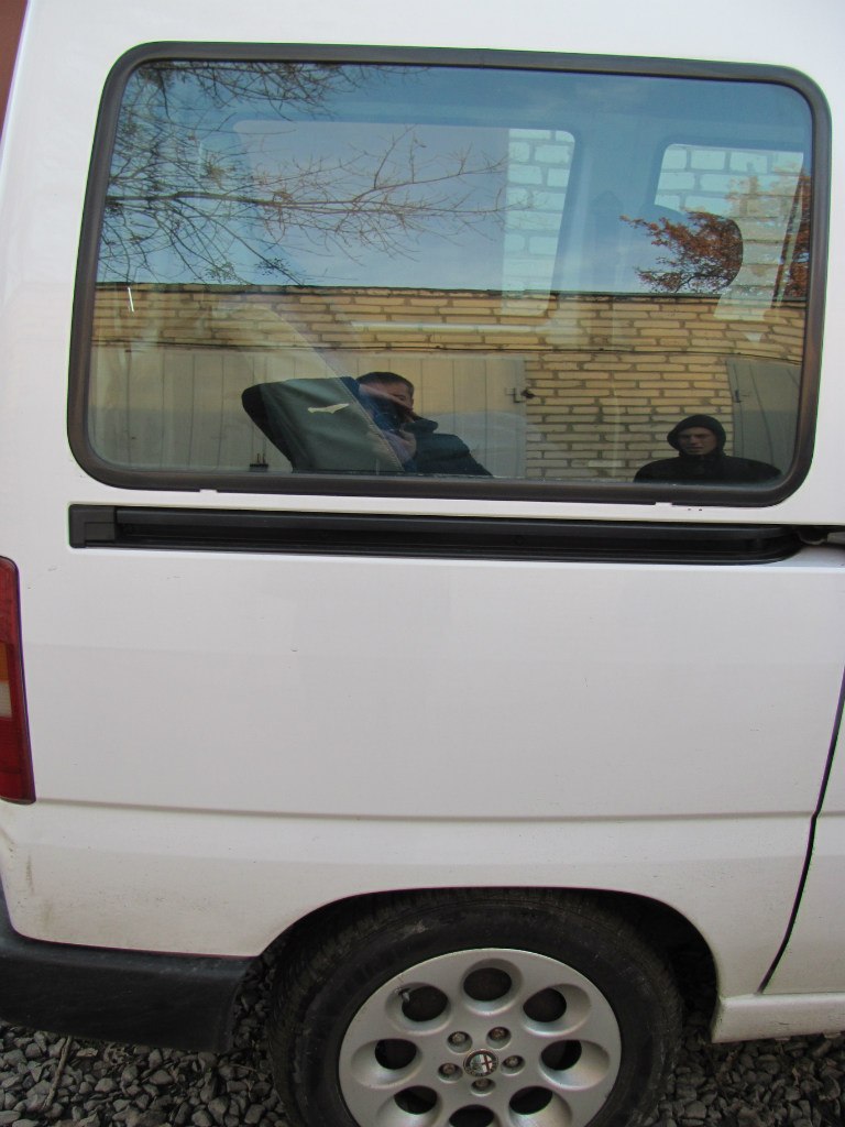

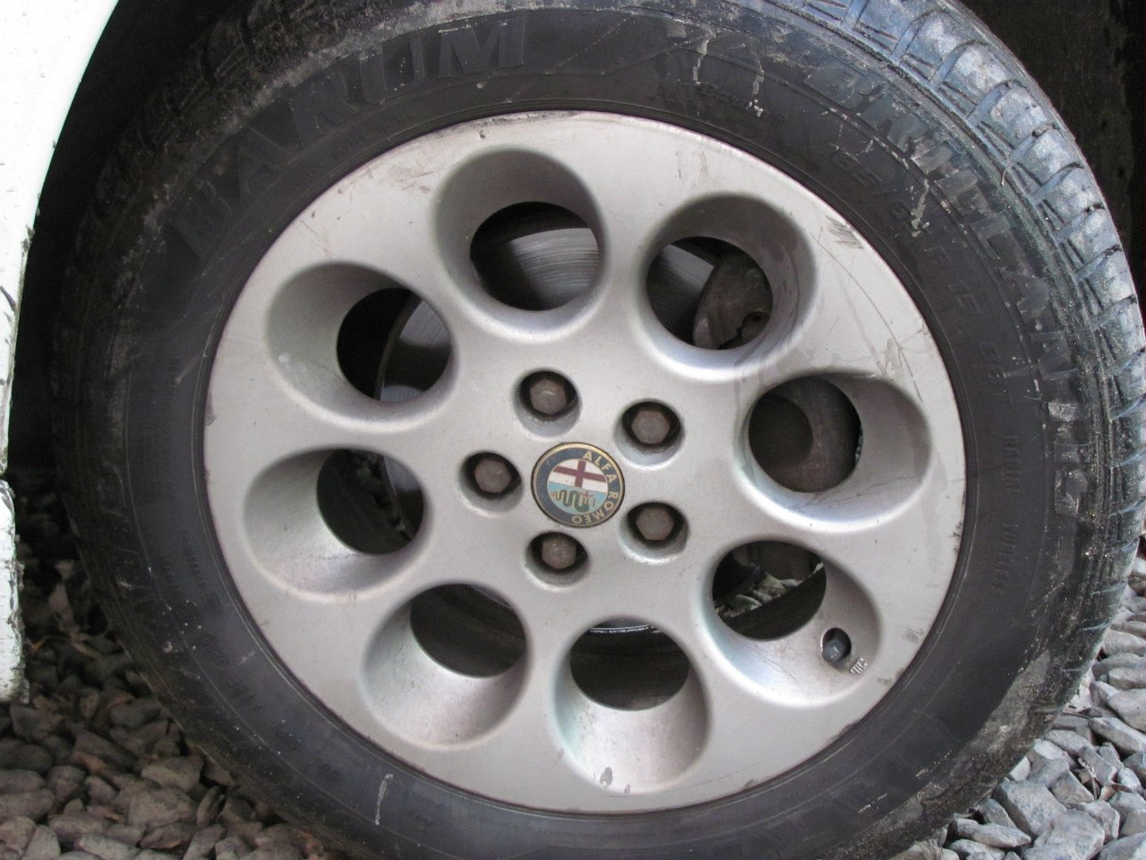

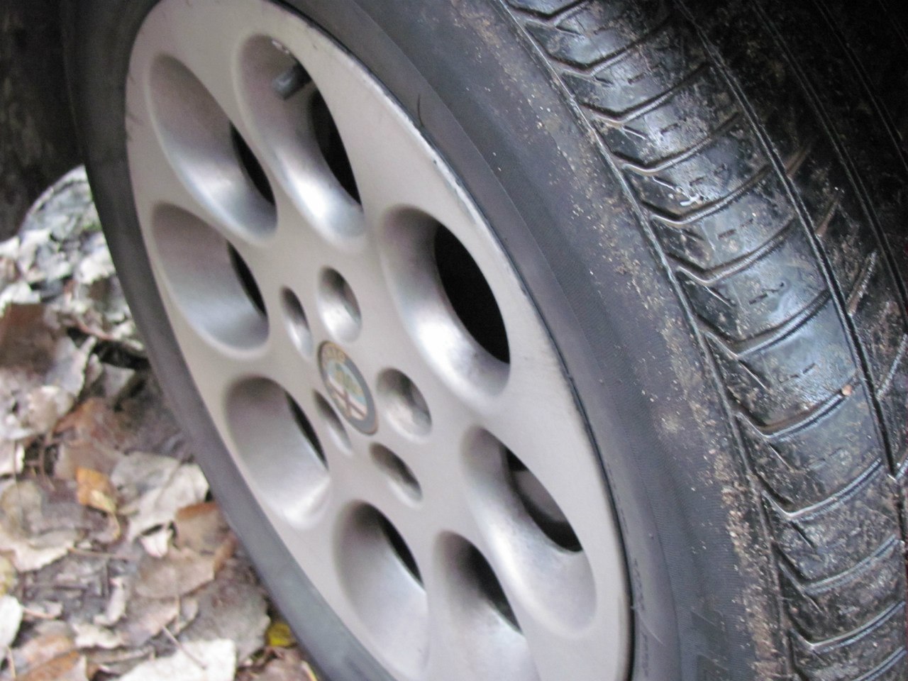

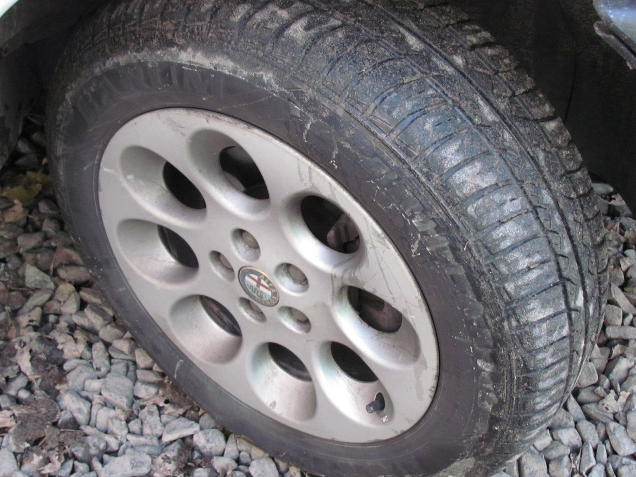

пригнали з польщі машину под розборку то стоять від альфа рмео 15R... 0987770455 Валерій...

Я такі на своє авто міряв. На зад стають супер, а вот на перед - трошки зачіпають супорт.
Буба
Зарегистрирован: 05.07.2008
Сообщения: 2989
Авто: Пежо 806 Эксперт.
СообщениеДобавлено: Вт Ноя 27, 2012 21:15    Заголовок сообщения: Ответить с цитатой
Вот и с железяками альфовскими то же самое. Так мало того,что еле еле на ступицу налазят так и болты с прокрутом через диск заходят. Чуток сверлинуть и они налезут... А вот передок цепляет однозначно.......
valera666
Зарегистрирован: 24.05.2012
Сообщения: 380
Откуда: г.Луцк
Авто: фіат дукато
СообщениеДобавлено: Вт Ноя 27, 2012 21:25    Заголовок сообщения: Ответить с цитатой
незамічав щоб зачіплювали супорт...
