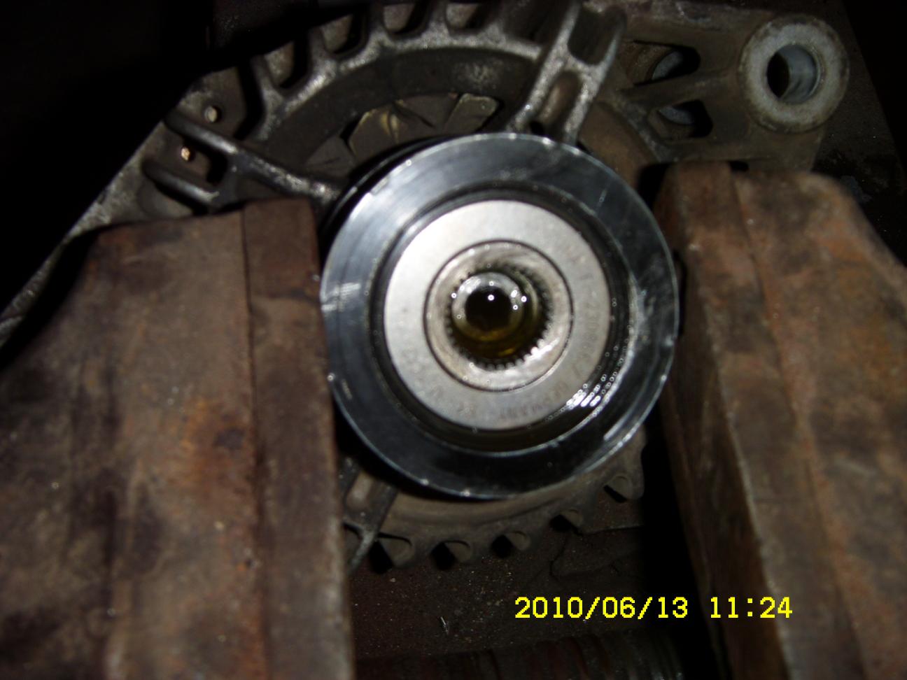

добрый день.кто знает как открутить эту обгонную муфту.зажимаю ее в тески и вставляю шестигранник,сдвигов нет ни в одну сторону.в итоге шестигранник порвал.может там фиксатор резьбы нанесен????
Мужики, так кто, все-таки снимал сам обгонную муфту, вроде там какая то особенность есть. Нужен спец инструмент.

Муфта не ремонтируется.Сам не снимал но присутствовал при этом.Нужна проставка с шлицами как внутри шкива и пневмоинструмент для откручивания болтов колес,как на СТО.

Всего не читал. Стоит 100 баксов. Заварить не пройдёт. Спецключ что-бы заменить стоит около 30 баксов. Так что лучше на станцию.

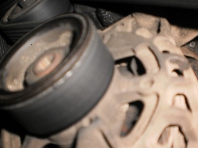

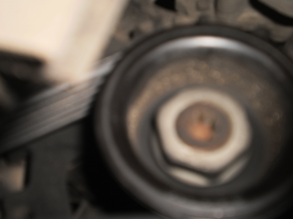

Извиняюсь что дублирую свой вопрос, но он касаться больше этой темы. На Скудо-Експерте 2004 г.в, с двигателем 1.9Д (DW8B) на генераторе, должна ли стоять обгонная муфта? Фото свое шкива прилагаю. Качество не очень, но похоже, что шкив без муфты. Может до меня приколхозили?
точно так само думав ,стояла така ж муфта, тарабанив ремінь , думав через це, але виявилось не зовсім через це)
тачка: Кенгу 2003 рік
обгінні муфти ставляться далеко не на всі генератори , я свій звичайний шків замінив , він такий з завода стояв, нічого не було колхозено , поставив обгінну муфту (при курсі 8 грн\у.е. вона була біля 600 грн) , знімав старий шків майстер, зняв досить швидко але застосовував велике плече щоб відкрутити
з обгінною муфтою довше прослужить генератор і для ремня краще , нова запчастина як не як Very Happy
