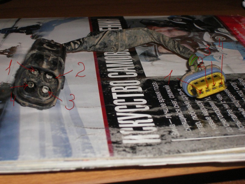

Pavlo89 писал(а):
по цвету хз на новом хвосте все четыре провода как видишь зелёные с жёлтой полосой.в теме по нашему мотору я описывал как скрутить по порядку пучок не распутывал прозванивал тестером.

наконец то прилепил фото.коротенько поясню обе колодки лежат фиксатором в верх на маленькой он правда уже обломился на морозе неудачно снимал ну соединять по порядку да скорее всего у ланоса возможно аналогичный расклад я так думаю.резьбу нарезал знакомый токарь снял ступеньку на корпусе и прогнал метчиком до конца.какая разница раз сделать резьбу или ваять флянец на корпус который ещё присабачить надо что бы он от вибрации не отвалился.каждый придумывает в меру своих возможностей
