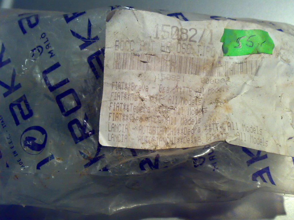

Я менял сам Rolling Eyes AKRON 38 тысч уже выходили...
