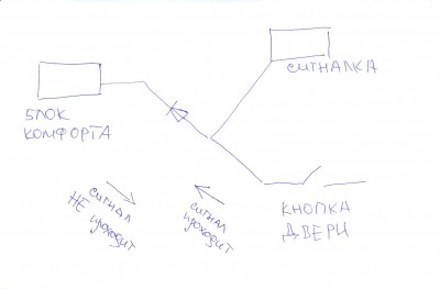

СообщениеДобавлено: Вс Июл 18, 2010 18:17    Заголовок сообщения: Ответить с цитатой
диоды ставишь между блоком комфорта ( серенькая коробочка с предохранителями ) и местом подключения провода от сигналки , что бы сигнал не проходил в сторону кнопки , а от кнопки в сторону блока проходил .

Stas_Bar
Зарегистрирован: 02.02.2009
Сообщения: 967
СообщениеДобавлено: Вс Июл 18, 2010 18:28    Заголовок сообщения: Ответить с цитатой
yurik
Схема классная!, идея тоже супер, но не для всех машин! Если продолжить твою схему, то второй вывод "кнопка двери" какраз тоже идет на блок комфорта и именно на нем через 15 минут пропадает напряжение Crying or Very sad

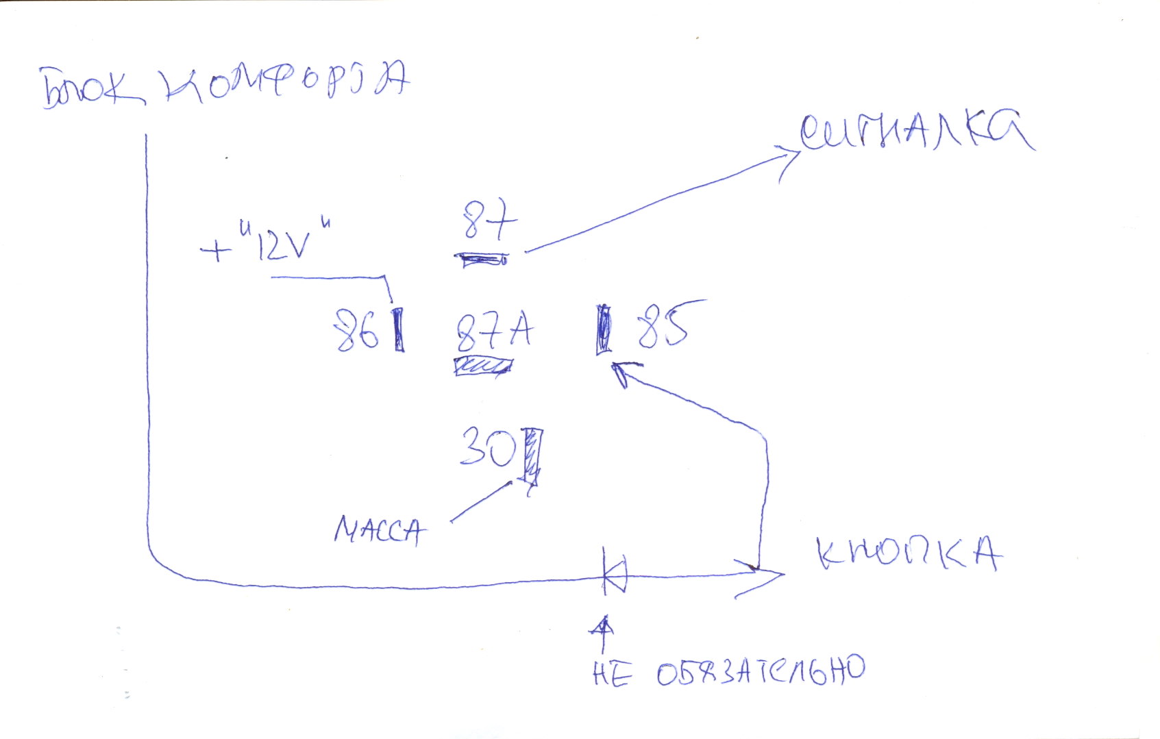

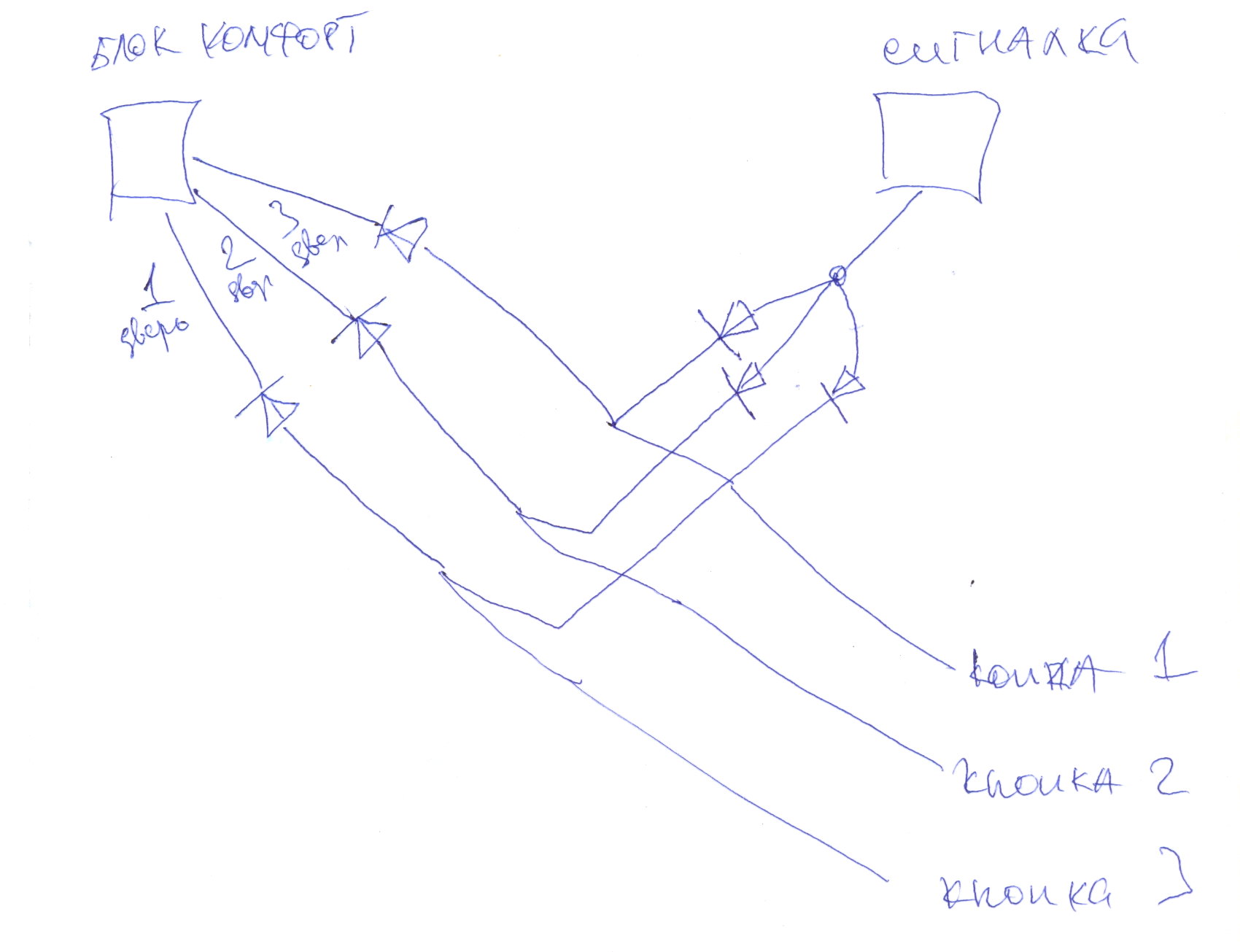

Сигналке "пофиг" пропажа напруги , ей главное , что бы сигнал нужной полярности не появился . Фолькс Кадди так же страдает такой же проблемой . лечится или такой схемой , или установкой реле (проходящий импульс не способен вкл реле ) Кстати ты можешь прокомутировать по этой схеме все четыре провода Laughing

СообщениеДобавлено: Вс Июл 18, 2010 19:08    Заголовок сообщения: Ответить с цитатой
да кстати забыл . вот схема
 Просмотрено:  603 раз(а)

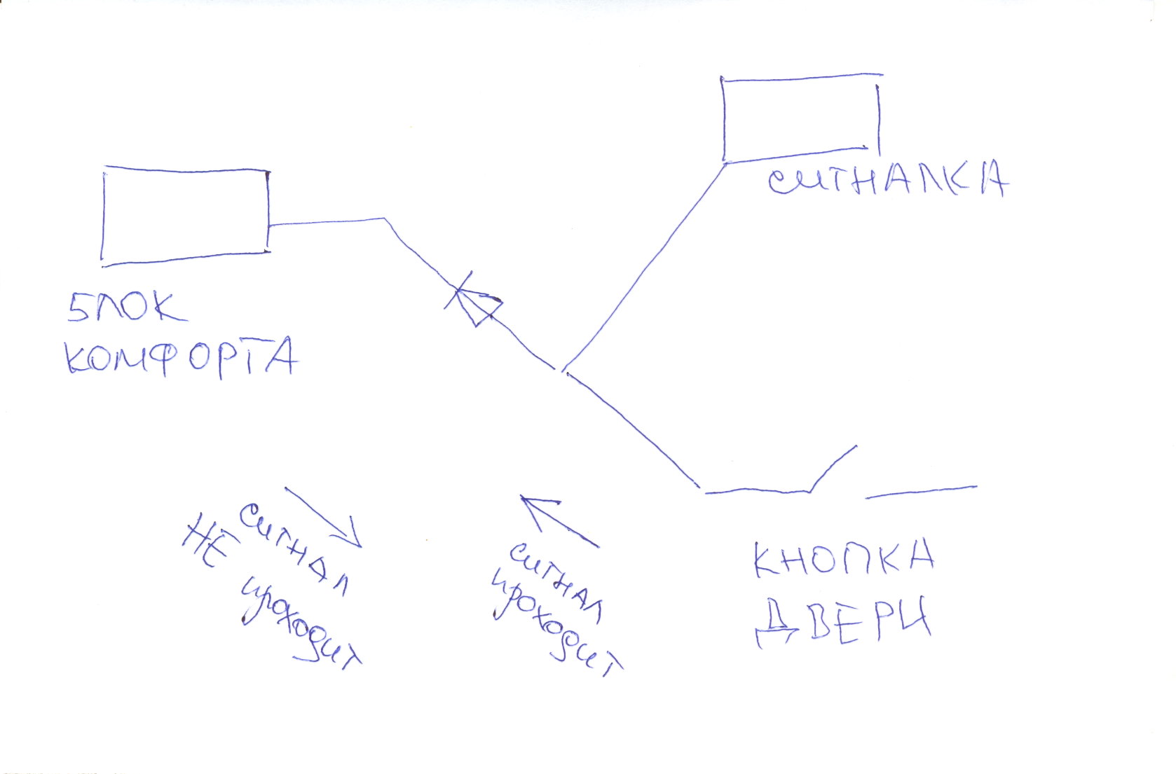

СообщениеДобавлено: Вс Июл 18, 2010 19:19    Заголовок сообщения: Ответить с цитатой
Схема №2 , только диоды от сигналки переверни Embarassed
