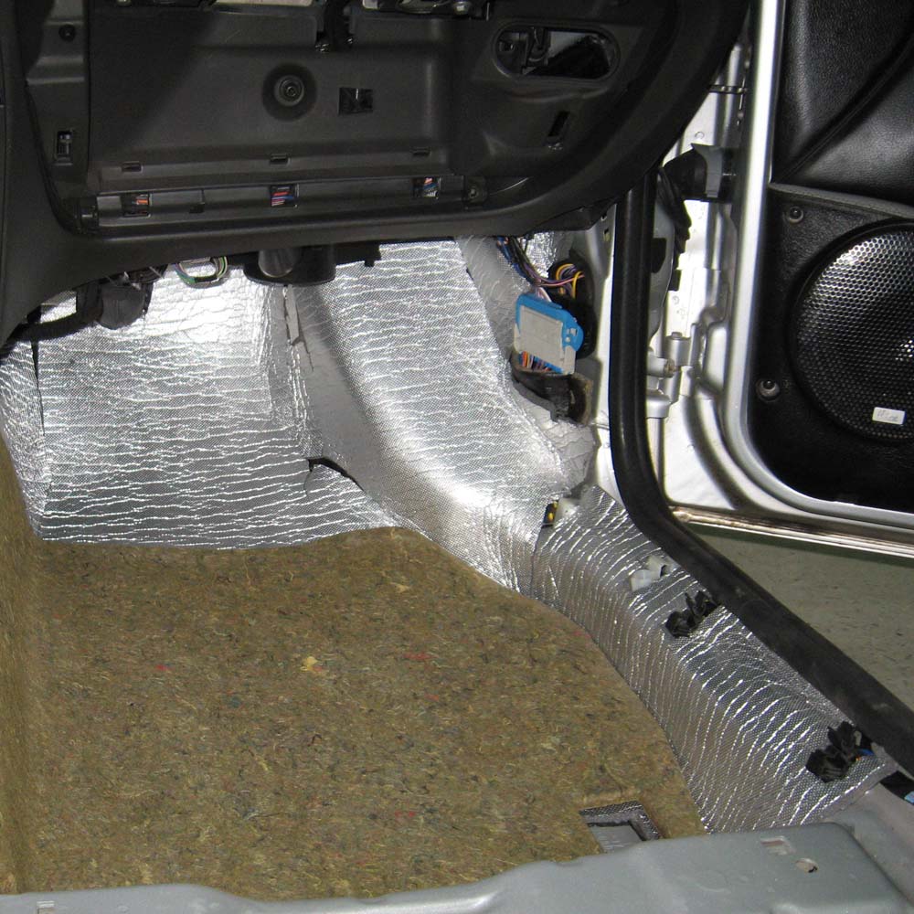

Сначала материалами на основе битума или каучука убираем вибро шумы

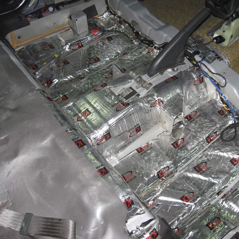

потом закрываем все шумо материалами ( на выбор ) смотри на http://www.stplus.ru/ . Вот тогда будет толк . А то что ты сделал - это немного выброшенное время и порядок под картой двери . Результат будет примерно 10-15% шумопоглащения . если так сделаешь всю машину - тогда разницу заметишь Very Happy

Имхо по всему этому: и 15% не получится тем материалом!
на этом фото все по уму: shum1.jpg, таким же макаром и арки, и двери из нутри, единственный +1 , заклеивание двери пенопленом или герленом по внутренней части двери по всей площади между дверью и дверной картой.
Что полезного можно сделать это помазать замок внутри двери и замавилить! затонировать вариант.
удачи и поменьше дурной работы!
