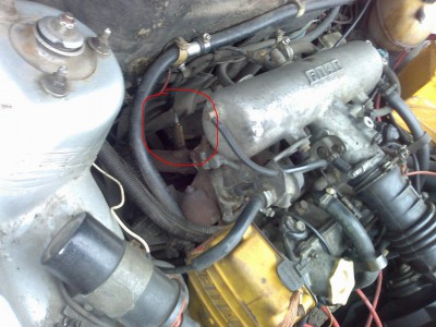

Добавлено: Чт Мар 11, 2010 15:20 Заголовок сообщения: |
если у тебя движок такой же, то:
120.34 KB |

Добавлено: Чт Мар 11, 2010 21:11 Заголовок сообщения: |
| Да такой же двигатель! Один в один!

Добавлено: Чт Мар 11, 2010 21:16 Заголовок сообщения: |
| А то что ты отметил!то имено что?то я с этим не сталкивался, и не все знаю, что где, и как оно работает!

Добавлено: Чт Мар 11, 2010 21:37 Заголовок сообщения: |
Stan
на унике лямбда расположена несколько ниже почему ХЗ
Zaec89
да именно это и есть та самая лямбда
ее работа - тоже что и у прибора у карбюраторщиков\инжекторщиков и гаишников - измерение уровня СО а стало быть качества смеси.
если это чудо сдохло то мозги входят в аварийный режим и выдают среднее потолочное значение... тоесть льют топливо как им вздумается вопрос к "мастерам" какие нормы в аварийном режиме - они просто игнорили.

| Zaec89 писал(а): | | А то что ты отметил!то имено что?то я с этим не сталкивался, и не все знаю, что где, и как оно работает! |
лямбда, FIATUno Описал всё
