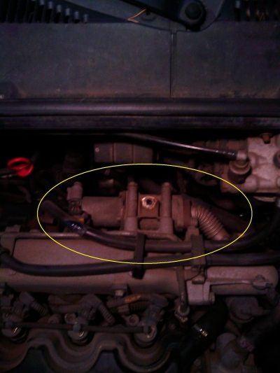

Вот несколько фоток:
В месте инсталяции
 Просмотрено:  413 раз(а)

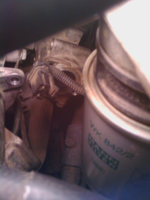

Вид справа
Подлесть действительно трудно
 Просмотрено:  338 раз(а)

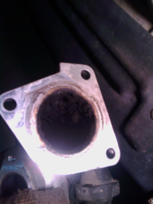

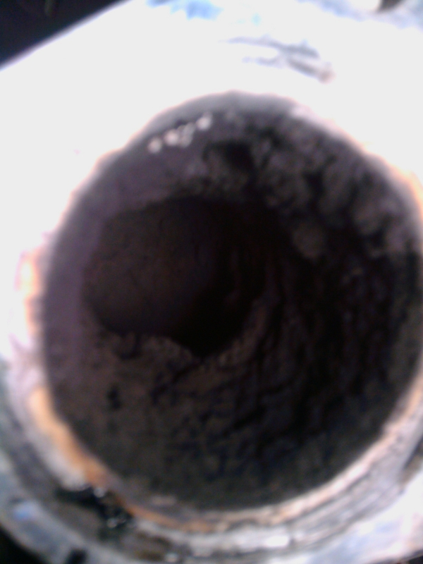

Zibet
Зарегистрирован: 02.06.2008
Сообщения: 45
Откуда: Киевская обл.
Авто: Fiat Doblo 1,9 JTD
СообщениеДобавлено: Пт Янв 06, 2012 10:51    Заголовок сообщения: Ответить с цитатой
САЖЖЖЖААА Sad Sad Sad ЖЕСТЬ. Этим дышит двигатель
Вид алюминиевого патрубка подачи воздуха изнутри (после смешивания воздуха и выхлопных газов от EGR)
 Просмотрено:  316 раз(а)
Di-MA
Зарегистрирован: 10.12.2010
Сообщения: 5228
Авто: Fiat Doblo 1.9JTD
СообщениеДобавлено: Пт Янв 06, 2012 11:08    Заголовок сообщения: Ответить с цитатой
А надо-ли эту сажу пускать обратно в двигатель?Понятно что евро 2,а по жизни? Клапана,кольца,поршня и т.д,может просто заглушить?

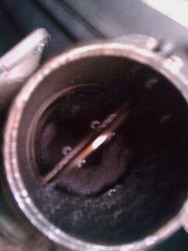

Zibet
Сообщения: 45
СообщениеДобавлено: Пт Янв 06, 2012 11:13    Заголовок сообщения: Ответить с цитатой
Место вхождения выхлопных газов во впускной тракт
Сам клапан в разобранном виде
 Просмотрено:  321 раз(а)
Внутренний вид впускного коллектора
 Просмотрено:  315 раз(а)
 Просмотрено:  292 раз(а)
