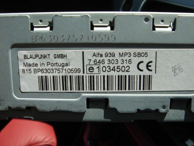

В Викепедии не написано (к сожалению) кто организовал производство этих автомагнитол, кто продал потом это производсво Бошу и почему они начали в дальнейшем выпускаться под торговой маркой Blaupunкt.
Ну то сути не меняет, для фиатгрупп лепицца это на португальском заводе, бок в прошивке которая вместо надписи диск егор на дисплее уходит в небытие вместе с диском и приводм при ошибке считывания с дицка. Вернее привод зациклиается на попытках чтение и перестает отвечать процессору магнитофона, таким образом нет реакции на кнопку выброса. Процессор гамнитолы потом эти неответы трактует как отсутствие привода. Потом ФМ и все....Кнопка CD не работает.

Японцы орагнизовывали это производство автомобильных магнитол в 70х годах в Европпе. Изначально к аппаратм присоединяли только лицевую панель с шильдиком - все целяком шло собранное в японии. Я таких несколько десятков ремонтировал. И Бейкер с мессершмидта ту же историю имеет. Единственно чистокровно немецким аппаратом был грюндих, правда не работал нормально. Блаупукнт только с годами начал перекупать у японцев линии и делать аппараты самостоятельно.
Ну то бог с ним, немецкое так немецкое, правда в нашем случае португальское....
По делу что нить добавить имеете?
