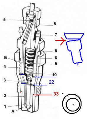

Да именно тудой Very Happy и ещё чуть выше.
На рисунке №22
А №33 посадочное распылителя. И если "перетянуть" именно ОНО деформируется и распылитель встаёт "криво" и получаются не плотное соединение.
(Перетянутость визуально можно увидеть если смотреть торец форсунки.Распылитель будет не по центру)
(где то так) Very Happy

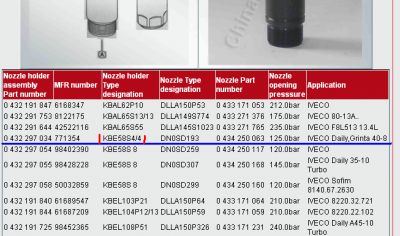

Двигатель 8144,67
Форсунка BOSCH KBE 58 s 4/4
125bar

Вро ди она.
Bosch 0 432 297 034

DEMYAN752
Вот тебе номер форсунки (в сборе): 771355
А вот номер распылителя: DN0SD193 или 0 434 250 063

Qstas
Это моя форсунка на картинке KDEL 65 R 8 на 250 бар

Возможно и так.
Инфа с инета. Very Happy
