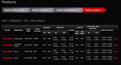

покажи на ебее распредвалы с увеличенными фазами хотя бы на 30 градусов .
зачем на ибее? смотри на сайте Пайпер или Кент, как пример:

я покупаю на этой неделе голову 16 кл , с подъемом клапана 10.4 ,
Хотелось бы поставить валы с подъемом 11.
Везти мне не кому, поэтому и интересуюсь возможными путями решения задачи.

Юрец24
из того списка что я выложил - есть 4 варианта - я так понял тебе тот что Ралли?

horseus
да именно они, какова приблизительная цена, если не в тягость - узнай!
