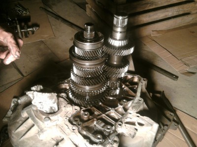

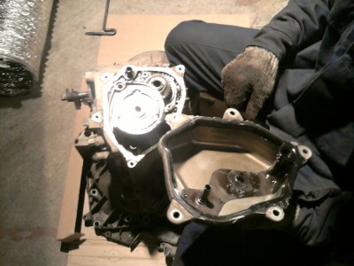

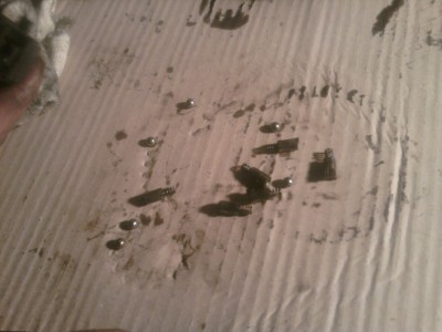

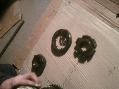

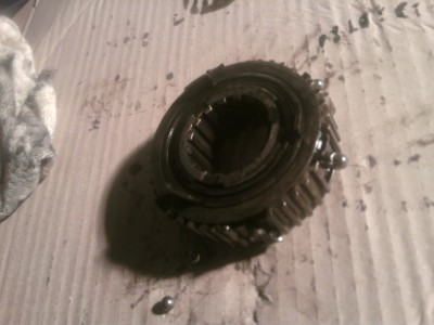

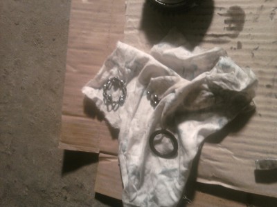

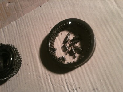

Ну що,відгуків про КПП та щеплення не багато,тож вирішено робити своїми силами за допомогою "вумної" книги,де все непогано написано.Тож зілляли тосол,розібрали все спереді,зняли колеса,виняли полуося,зняли коробку,щеплення.Корзина та диск вироблені,Щеплення замовив "ЛЮК"комплект 830грн.привезли на другий день.Розібрати кпп виявилось нічого страшного.Не такий страшний чорт як його малюють.Здається навіть легше як ваз чи москвич,все гарненько,легенько розібралось,точно так як пише книга.Тільки от в книзі нічого не сказано за муфти які рухаються туди - сюди включаючи передачі.Під ними стоять пружинки і шарики(які фіксують переміщення муфт)їх там по шість шт.Виявляється шарики від роботи туди- сюди можуть стати майже квадратні,що і було виявлено в моїй коробці,коли взяли їх в руки.Ремонт простий;купили два підшипники з такими шариками(203),розбили їх взяли шарики і пставили їх в коробку. Коробку - зібрали,передачі вкл та викл добре,іншої причини не знайшли.Завтра будим все ставити на пижик,провіряти в роботі.Тож там нема нічого страшного якщо ти із технікою на ти,та руки ростуть із правильного місця та є голова на плечах.Пізніш попробую викласти фото,друзі робили на мобільний,якщо нормально вийшли.

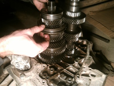

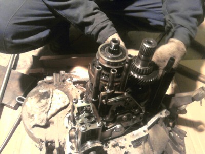

Ну ось,накінець то,є фотки,пробую скинути.

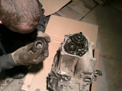

Ось це.
