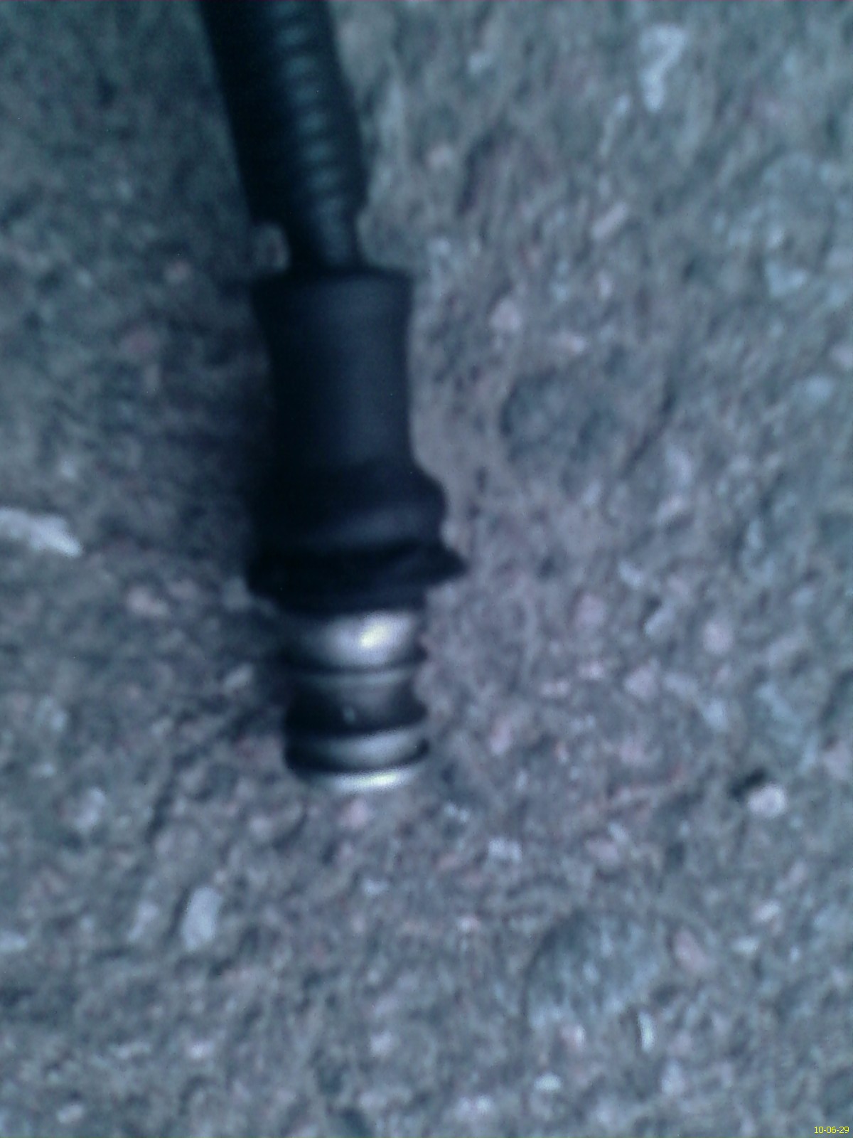

Лысый писал(а):
А кто может сфоткать трос, конец что входит в коробку??? У меня перестал работать спидометер вытаскивал трос с коробки мне кажеться там чего то не хватает
 Просмотрено:  457 раз(а)
Дорогу осилит идущий!!!

А где на тросу уплотнительные кольца???(2шт)З.Ы.Либо фотка херовая.......и они там эсть.

они там были, а вот в том пластиковом переходнике с одним отходящем проводом и разьёмом, который вставляется уже в коробку, их небыло. Поэтому я снял их со старого троса и поставил на этот непонятный переходник.

А ты можешь этот пластмассовый девайс(переходник) сфоткать??? Если это датчик скорости,то он проверяется осцылографом.Схема проверки у меня эсть.Но если другая хрень,то ХЗ.Хотя, трабл переходника, может заключатсья в поломке штырька который стоит между шестерней в коробке и верхней части переходника,куда вставляется трос.Как раз у меня он и паламалси. Sad . Ща порою на дачу и поменяю приборку,датчик скорости,трос,разъем Shocked .И если бнять оно НЕ буит работать то...........еп,бня,сцуко,пииииииии....... З.Ы.После выходных выложу фотки и коменты........
