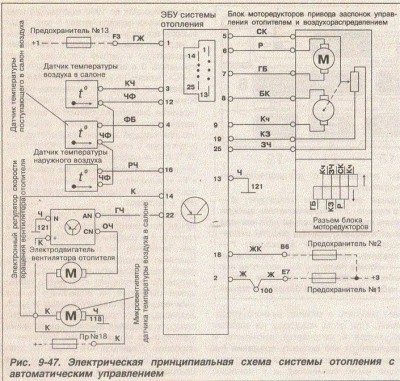

"авторежиме иногда херней страдает и начинает гонять скорость вентилятора"
Это перегреваеться регулирующий транзистор.
Срабатывает биметалический термоконтакт и включает моторчик
на полные обороты.
Смазка моторчика помогает.
Seybr

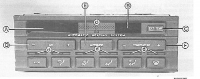

Фото моего чуда. Это просто печка без кондея.
Схема проста.
Из хлопот.
Смазал моторчик. Ремонтировал блок управления моторчиком(транзистор стоил 3гр.) и менял сам радиатор.Ах да. Лампочка подсветки кнопок перегорела.
