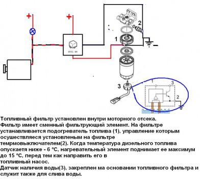

А взагалі, навіщо винаходити велосипед? Продають готові бандажні нагрівачі фільтрів
СообщениеДобавлено: Вт Окт 26, 2010 09:45    Заголовок сообщения: Ответить с цитатой
jack74, от можна подумати ти ніяких вдосконалень своїми кінцівками не робив. Завжди використовував готові рішення.
Щоб розставити крапки над ЙО.
Нагрівальна пластина, що є у мене, від Опеля споживає 30Амакс, свічка розжарювання - 8-10А. Відповідно горіти нічого не буде, прогріватись буде повільніше.

На Камазах свечка накала, как на рисунке не греет топливный фильтр, а только топливо на выпускном патрубке, тому має місце існувати.

Вот нашел на одном из форумов-Думаю полезная эта штука для TDI-шных движков. У CDI обратка идет через фильтр и подогревает его, а в TDI не продумали, а пустили сразу в бак-это действительно так или нет.

Какой именно фильтр имеется ввиду?
Фильтр - сетка в баке?ильтр имеется ввиду, фильтр - сетка в баке?
СообщениеДобавлено: Чт Ноя 25, 2010 23:51    Заголовок сообщения: Ответить с цитатой
Паливний фільтр перед помпою.

Выдумывать действительно ничего не надо. Сухой тэн рулит Smile

Гм, эт каким макаром с фильтра тонкой очистки обратку вывести? Rolling Eyes
СообщениеДобавлено: Пт Ноя 26, 2010 00:14    Заголовок сообщения: Ответить с цитатой
В СДІ картридж, відповідно зворотню подачу пустити через змієвик у стінці корпусу фільтру елементарно. Це я так, за секунду на коліні придумав. Як там насправді -- треба доку дивитись.

А если взять элементы подогрева зеркал заднего вида, и допустим, сделать кожух на фильтр, или как на фото выше, просто сбоку прикрепить. И обратной связи по нагреву не надо, ничего не сгорит и работать может часами. Минут 15 перед выходом из дому с пульта сигналки запустить. Как раз над таким вариантом думаю.
СообщениеДобавлено: Вс Ноя 28, 2010 23:37    Заголовок сообщения: Ответить с цитатой
Думаю, що нічого путнього не вийде, бо потужність мала. Повторю, штатний підігрів у мене споживає 30А, і не забувай, що продуктивність насосу низького тиску в рази вища від високого.

Ага, текучесть очень высокая и прогреть данный поток не так просто.

Разобрался из штатным подогревателем.
И думаю найден ответ почему лампочка зарядки сразу не тухнет( а только после повышения оборотов) заложено конструктивно. Very Happy
