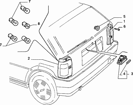

у меня стоят двухнитевые толи на стопах, толи на противотуманках, точно не помню. Обращаем внимание, что по еперу в заднем фонаре стоят 5 лампочек 3-х видов. Завтра сниму и сфоткаю, все равно в правом фонаре не горит противотуманка

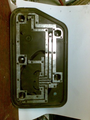

У меня 5 ламп и шесть проводов. Все лампы одинарные . Вот фото
 Просмотрено:  259 раз(а)
