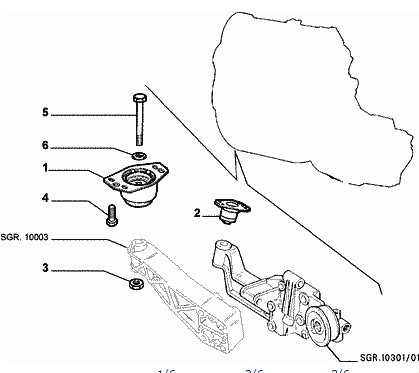

t309 у меня подушка как на рисунку у Croma (Pirelli 8334).
Позиции 9 конечно нету. И выглядит это вот так:

у меня стояла такаяже как у тебя подушка только вместе с позицией 9

друзья подскажите, начал дергатся мотор когда трогаюсь, и что то уже жестко так постукивать там на ямках, посмотрел на эту самую правую подушку двигателя, она у меня как на предидущей конструкции, с позицией 9
и картина такая, что идет подушка, потом сантиметра 3-4 болт крепления этой подушки и ниже какаято щайба и деталь алюминевая.. рычаг этот, должно ли быть так?? или подушка к рычажку алюминуевому должна быть вплотную???

должно

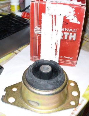

СообщениеДобавлено: Пт Дек 10, 2010 20:21    Заголовок сообщения: Ответить с цитатой
Наши магазины привыкли работать с одним, максимум двумя поставщиками и каким-то складом, одним для всей страны.
А вот результат моей настойчивости и доказательство безразличия и лени перекупщиков.
Стоимость 285 грн. Производитель Birth.
