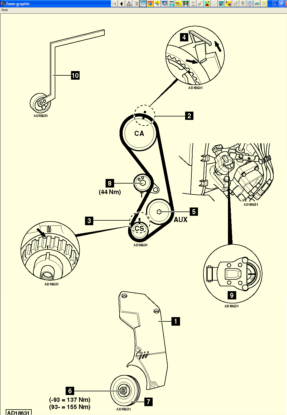

naskul777
ремень на наших моторах ставится - проще некуда:
 Просмотрено:  5981 раз(а)
Pustynnikov
Зарегистрирован: 28.07.2007
Сообщения: 2881
Откуда: Бобруйск Беларусь
СообщениеДобавлено: Вс Ноя 14, 2010 23:33    Заголовок сообщения: Ответить с цитатой
naskul777,
проверни (емнип, головой на 19) КВ до метки. Сними клапанную крышку. На 4-ом ц. кулачки должны смотреть строго вверх, т.е. в ВМТ клапаны должны быть ЗАКРЫТЫ. Теперь сними крышку трамблера (распределителя). Бегунок должен смотреть на 4-й ц. Проверь (выставь) провода в правильном порядке 1-3-4-2. Заводи.

Да, забыл еще. На рисунке не указано, но на шкиве 7 так же есть метка. она должна быть совмещена с 0 на крышке ремня ГРМ. Это и есть 0 градусов = Верхняя Мертвая Точка 1-го цилиндра.
