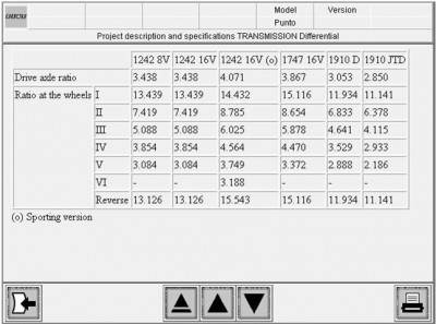

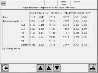

я порой позволяю себе пользоваться довідником Стеля, ещё осталась после вуза привычка, именно оттуда я и взял число шариков, радиус. Ещё у меня (может и не только)внутр. шрусы неодинаковые: слева трёхшип, справа с шариками. Менял пыльник на трёхшипе, оттого и незнание кол-ва шариков. кгс, наск. я знаю,- кг силы, подразумевая прикладывание на метровое плечо. + сказывается мой трояк с теормехи. Embarassed
да, с 4-мя кг на шарик я тронулся бы только с нехилой горки.
глянул не в ту табл.
20*3.9*2.85=222
222*20=4440
/6=740... и это лишь при 20 кг момента...
