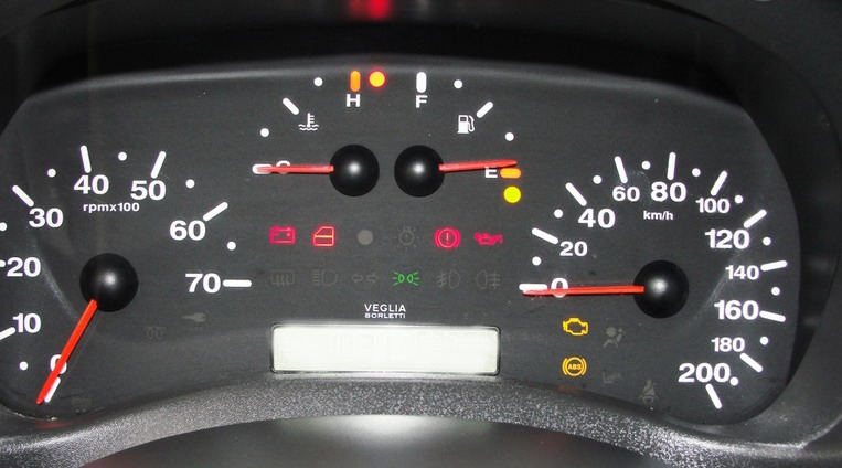

А с виду пригнанные доблики такие как с салона прям, вылизанные, а в пробег никогда не верил... Ребята, а подскажите, этот на картинке спидометр - это старый или их и щас ставят на заводе???
 Просмотрено:  347 раз(а)
Водяной
Зарегистрирован: 05.02.2009
Сообщения: 867
Авто: Kangoo 1,5dCI
СообщениеДобавлено: Вт Янв 25, 2011 07:54    Заголовок сообщения: Ответить с цитатой
У меня такой же,а на послерестайловых таких уже не видел
