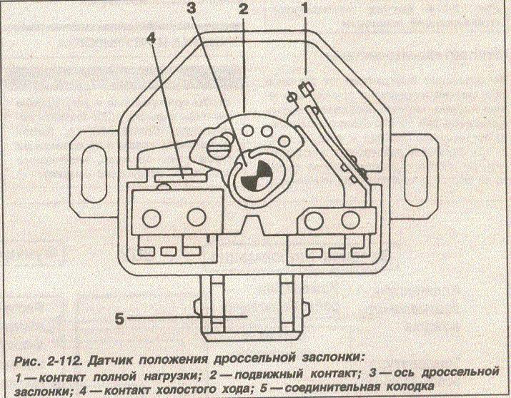

Слушай а как это с тестером? я вообще не глупый но только когда касается того что я уже едлал и очень хватаю то что уже объяснили, с тестором на "ты" с электропериборами автомобиля тоже, но всегда есть казусы, что значит насроить по тестеру? это значит что при нажатии педали сопротивление должно уменьшаяться на тачике? помоему я правильно понимаю?
Но упустим тот факт что я допустим угадал с этим, но как тогда понять какие должны быть показатели на моей кроме и как отрегулировать?
и еще вопрос, если использоваться промывку мягкую как вы все советуете, я согласен, сделаю именно так, поменяю прокладки, колпачки и помою хотя бы то что вижу что бы не лезть вовнутрь, хрне с ним послушаюсь старых перцев в этом деле, но при этом обязательно ли покупать супер пупер масло если его один хер сливать через 200 км? и после этой промывки пару раз слить после 2000-3000 может можно обойтись хотя бы Мобил 1?
и встречный вопрос если я еще не надоел, когда идет замена колпачком, требуется настройка клапанов ведь?
возможно в кроме это не так в отличии от других машин но всегда когда я менял колпачки я настраивал клапана, но настраивал по книжке, вот только в книжке по кроме написано как настраивать и мой девственный созг не осилил этого маразма с вагинальным вмешательством там на столько мудрено написано как это делать да и к тому же на разные двигателя по разному... это просто ФАК
может кто то посоветует есл иуже делал что и к чему? буду ооочень благодарен за совет... Вслед за теми советами что уже есть...
ты всё правильно понял: сначала выставляешь положение ДПДЗ по мурзилке, фиксируешь, затем тестишь тестером в режиме "пищалки" (проверка диодов) контакты B и C (по мурзилке - проверка сопротивления ДПДЗ) - в закрытом положении сопротивление должно быть бесконечным, т.е. на тестере не должно быть реакции никакой, при малейшем приоткрытии (я просто пальцем слегка нажимал на рычаг механизма привода ДЗ) сопротивление должно измениться (при 10-15 градусном приоткрытии ДЗ сопротивление должно быть 500-600 Ом), при полном открытии ДЗ сопротивление должно быть 100-120 Ом. Если же сопротивление покоя (т.е. в закрытом положении ДЗ) имеет исчислимое значение (т.е. не равно бесконечности), то надо приспускать тросик газа (если он натянут), винт упора рычага ДПДЗ, и соединительную тягу ДПДЗ с ДЗ до нормальных значений.
Супер-пупер масло при первых двух коротких заменах можно (но не скажу что нужно) не использовать, но вот последняя короткая замена должна быть уже с тем маслом, которое будешь использовать далее, таким образом ты как бы осуществишь правильных переход с масло на масло без последствий для движка. И не думай, что если цвет деталей останется янтарным, то двиг грязный - эти смолы даже при снятом двиге очень тяжело отмыть, помогает кипячение детали в водном растворе каустической соды.

Голову даже не снимали,а вышло около 200,правда он был тогда по 5 .Прокладки,ремень,колпачки,шайбы регулировочные и т.д.Это из личного опыта. ДПДЗ разный для разных впрысков,для бош это обычные концевики,что там мыть? Потенциометр это для вебер,если он протерся,как ему поможет промывка?

Vettal
На двух литровых с впрыском ЛЕ-джетроник может и концевики в ДПДЗ, но не надо обобщать под весь бош, в моей машине при бош впрыске стоит датчик с потенциометром
smitt
потенциометр - типа переменный резистор

Vitiko писал(а):
Vettal
Может и так,но ведь смысл был в другом.

а что за концевики, как они выглядят и где находятся? у меня скорее всего ле-джетроник, а вот датчик подачи воздука или количество воздука я не знаю как правильно вот он у меня бош
Все таки лучше читать, а еще лучше и понимать написанное.
Ты уж постарайся. Быстрее будет получаться.
Книжка на ФТП.
Концевики на картинке.
Потенциометром называют деталь которой регулируют громкость на старинной технике. И маленьких, дешевых китайских приемниках.
В видоизмененном виде применяеться под капотом.
