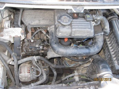

В мене Скудо 1,9Д. 1998 р.в. пробіг 211 тис., заводиться з півоберта завжди незалежно від погоди, замінено всі фільтри, промито бак - змін ніяких, витрата по трасі біля 6,5 л., по місту до 10, масло не бере взагалі - від заміни до заміни рівень між мітками, не димить (чорного диму взагалі ще не бачив). Накат - ну просто супер! (І, до речі, на 5 передачі з конкретної гірки, якщо не дати газку то накатом взагалі не підеш - двигун тормозить на всі 5!)
Але... (все порівнюю з пежо в родича - такий самий дизель, такий самий кузов, два роки різниця в випуску)... в мене на холодну сильніший стук, значно гірше тягне - я в гору на третій - він на пятій, про розгін взагалі мовчу і незалежно - холодна машина чи прогріта. Бувають моменти коли порожняком під гірку вдавлюю тапку до упора - а реакція взагалі відсутня - ні звуку.. ні тяги... ні диму...
Може проблема в педалі акселератора - бо спочатку десь третину педалі натискаю - взагалі ніякої реакції, але при повному натисканні педалі - на ТНВД тяга впирається в болт ( а болт з пломбою).
Які можуть бути здогадки??? з чого починати, щоб дешево і сердито.. Може порадите дизеліста хорошого в Рівному?

Паливний насос ВТ - Лукас DPC, трос від педалі іде прямо до нього, а фото є!

Вибачайте трохи грязний двигун - фото старе, зараз значно чистіший і сухіший! Замінив трубку сапуна - масло текло!
