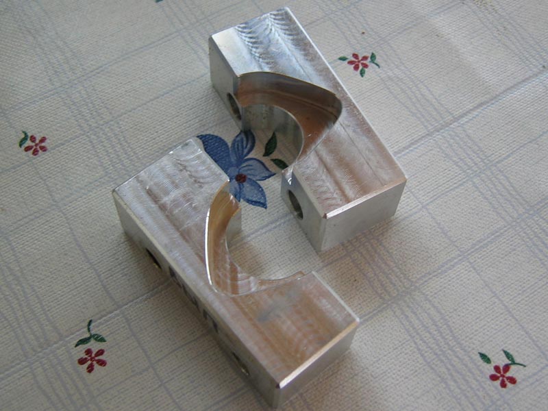

А смысл искать номер мобилы если положительного ответа на вопрос небыло Rolling Eyes Схема твоя меня абсолютно устраивает (я тож так сделалбы) завтра наберу!!! Вот кстати фото кондукторов которые мне нужны!!!

Тебе точно кондукторы с 1,8 твинспарк подойдут?
Судя по спецификации, те что у меня есть (обвел красным), не такие как тебе нужно, судя по коду (обвел синим).
Ты бы справки навел...
Я то вышлю, мне не жалко.
Вот только смысл в этом всем, если они не такие...

Блин хороего мало Crying or Very sad короче люди говорят что движки якобы идентичны 1.8 и 1.8 твинспарк токо твинспарк с вариатором и верхняя крыка не такая!!! Но утверждать что кондуктора проканают никто не стал Confused чего делать хрен его знает.

нет. не подойдут.

они новые стоят около 90 евро. есть дешевле, но металл плохой.
