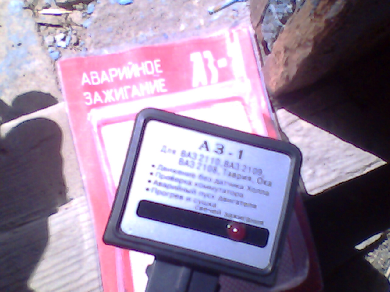

Понимаю, коллега. Сенс тот был не мой, поэтому точной информации не имеется. Возможно даже он был карбюраторным Embarassed, тогда Вы правы и без ДПКВ - Никуда! Кстати в следуещем моем посте предполагаемый алгоритм диагностики ДПКВ - ехать не надо, заводить не надо, только стартером покрутить Laughing
Но приблуду с которой мы тогда ехали я нашел!

ПыСы- а АЗ-1 таки чисто конкретно для карбюраторных славутовских двигателей,вставленных в Сенс...
Да, двиг был карбюраторный и с ДПКВ в Сенсе я был не прав.
