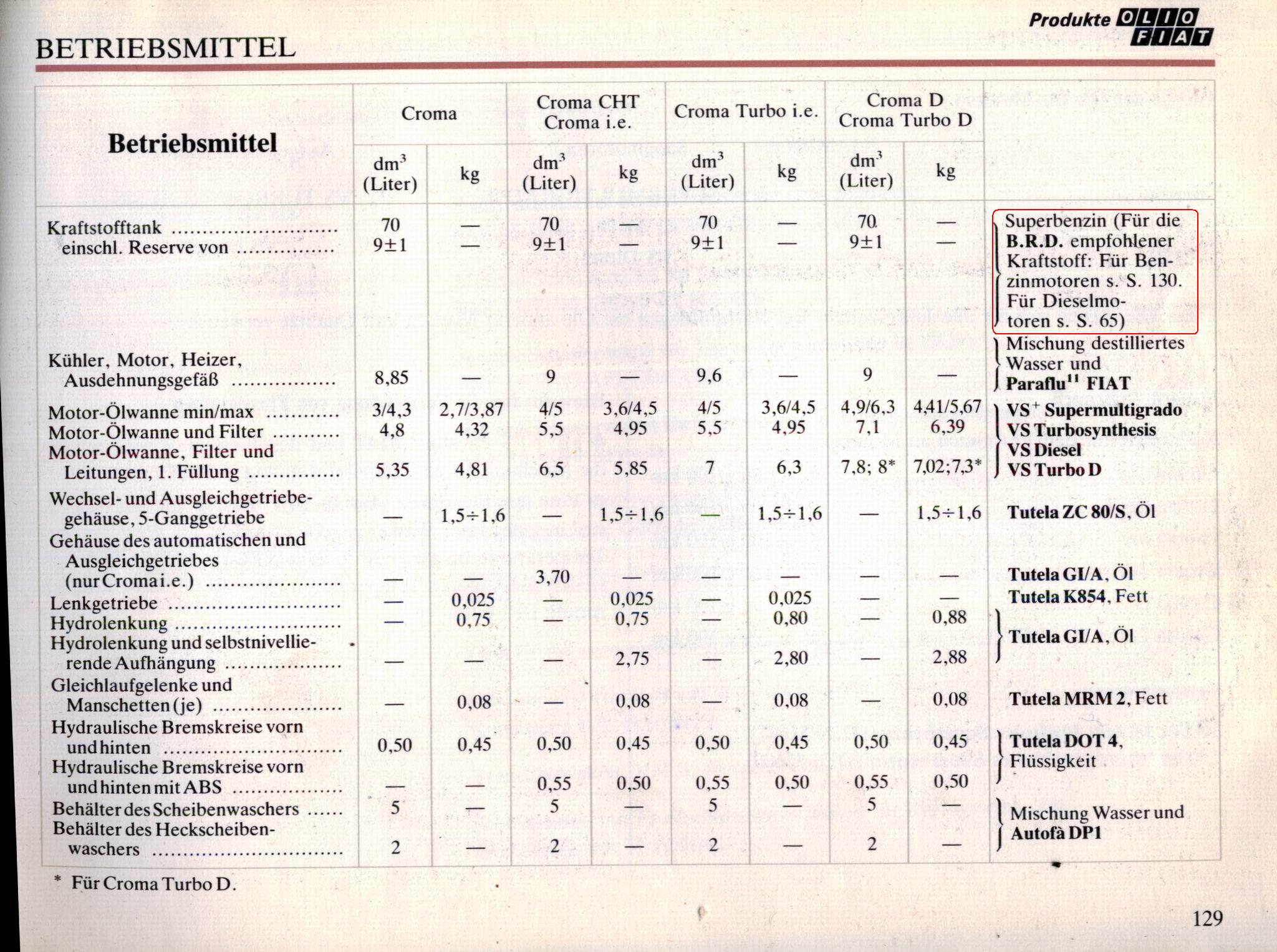

"Croma, в книге еще написано,что бенз. подходит "92 и выше" (дословно),что нас нае...ют?)))"
Всегда помнить, что книжку перевели.
И завод про А92 и другие наши "топлива" понятия не имеет.
Переводчик вынужден "адаптировать" к нашим условиям эксплуатации.
Вот оригинальные рекомендации.

Croma, как вы поняли эти рекомендации?)))

СообщениеДобавлено: Вс Май 08, 2011 04:28    Заголовок сообщения: Ответить с цитатой
А никак.
Водитель, как бы он не возмущался на состав горючего
влияния не имеет. Что намешают то в бак и зальет.
Будет хорошее, будет радоваться, плохое, потерпит.
В эпоху, когда на бензоколонке надо было постоять в
очереди два-три часа(все развиваеться по спирали, так что скоро) разницы между 76, 93 не делал.
Бензин или был или нет. Кто выбирал, тот вообще стоял.

Croma,а знаете как я понял?)Выходит,что если вместо скажем 92,залить 95,то надо еще отъехать и переставить ремень,просто всю жизнь мечтал о таком счастье Mr. Green
