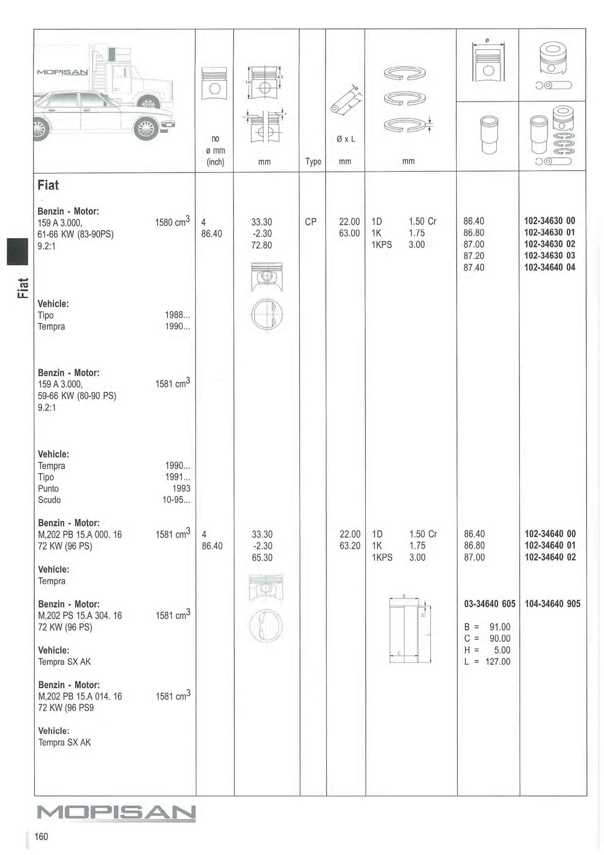

smith
На поршнях Mopisan уся Рассея катаеться.
Это лучше чем попиляные беушные.
