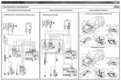

Vladimir TV
Зарегистрирован: 25.07.2011
Сообщения: 1071
СообщениеДобавлено: Вс Дек 25, 2011 19:15    Заголовок сообщения: Ответить с цитатой
Может поможет:

СообщениеДобавлено: Вс Дек 25, 2011 20:17    Заголовок сообщения: Ответить с цитатой
Спасибо.Книга у меня есть. Rolling Eyes

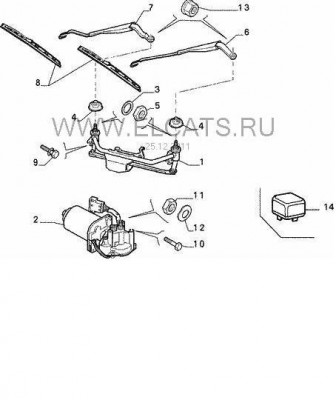

Vladimir TV
Сообщения: 1071
СообщениеДобавлено: Вс Дек 25, 2011 22:24    Заголовок сообщения: Ответить с цитатой
Может это поможет:
Под №14 на рисунке, правда цена смешная
FIAT 9753498780 RELAIS 542,01 грн
