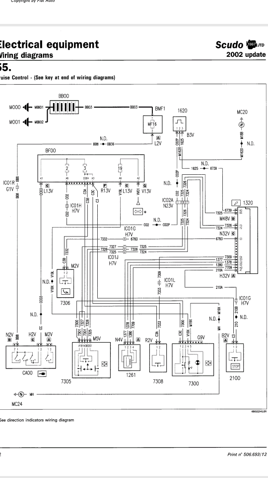

Підніму тему. Круіза на авто не було. Поставив кнопку, ричаг, кінцевик на педаль тормоза. В "мозгах" активували круізконтроль. А він не працює... Може ще йому щось треба? Може хто ставив собі?

Хто ставив круізконтроль на скудобратію до 2007 року випуску, дайте знати про тонкощі. Бо щось в мене не хоче запускатись....

Ось схема. Кнопку поставив, ричаг керування теж. В компі активовано. Хто розбирається в електриці?
