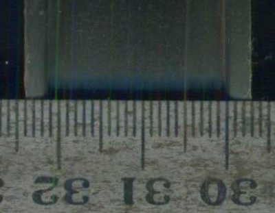

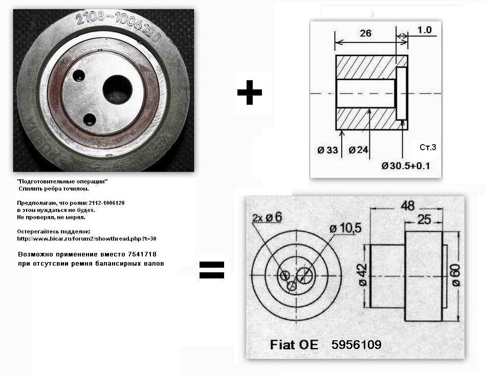

"2112 точно такой только без ребер?"
У него между ребер шире и по идее они уже мешать не будут.
Сдуру выбросил дохлый и не обмерял. Да мне не к спеху.
Наживеться для опытов. Лень на базаре попросить поиграться.
Ширина ремня на бензинке 18.
Разбирался уже. Большие шкивы на 25.
На фото ролик вид сбоку.
Детальку надо еще украсить гравировкой
со сценами авторемонта. Laughing

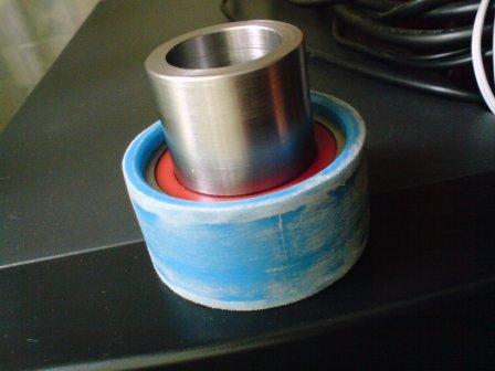

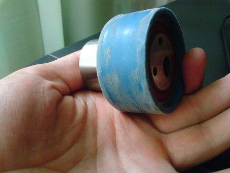

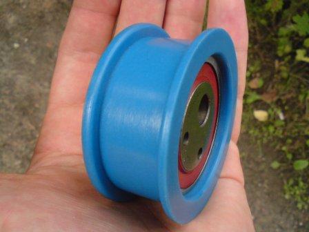

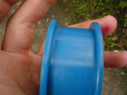

Получилось!
Процес работ понравился.Самооценка выросла)))))
С оригиналом так бы не было

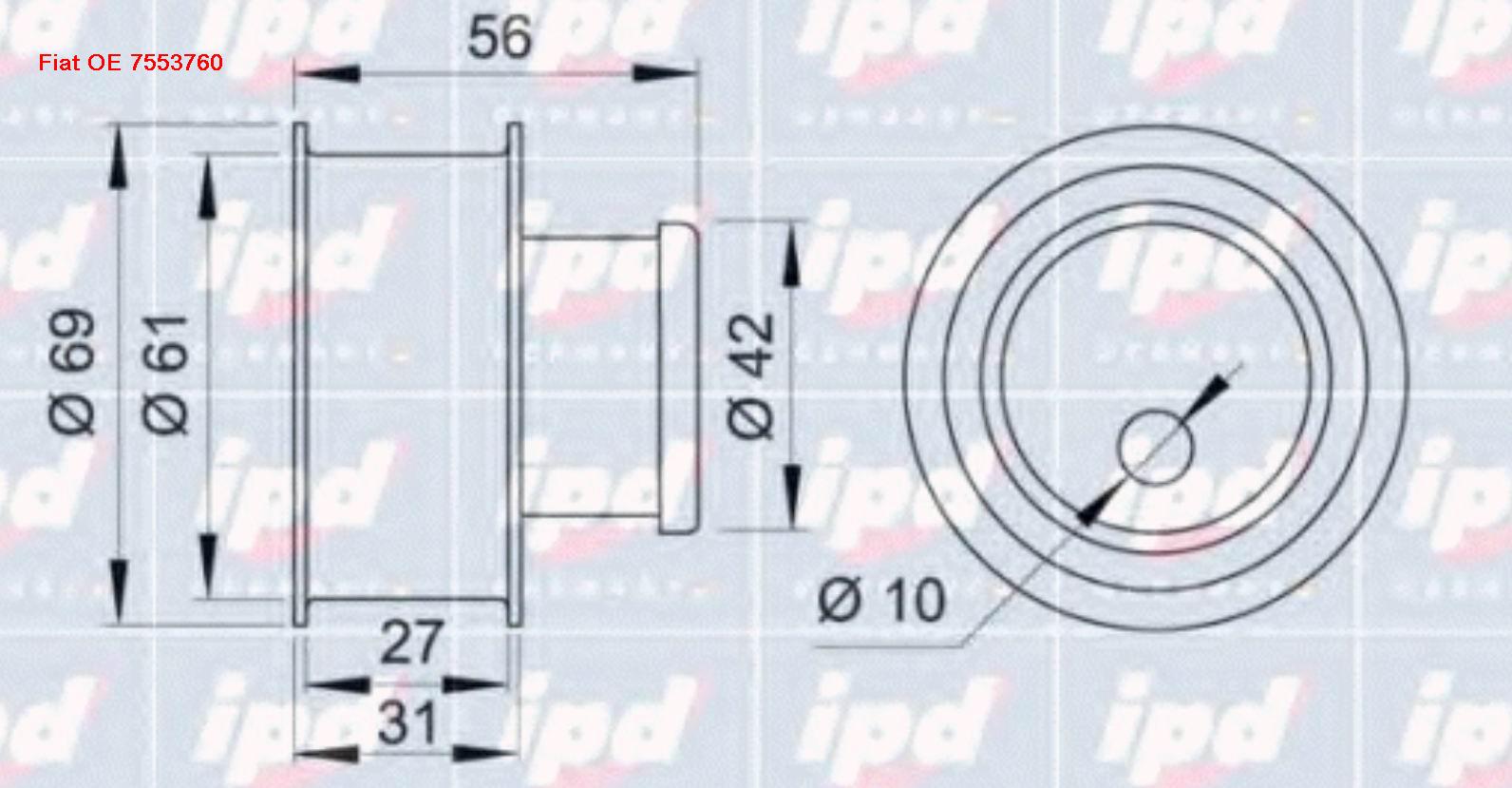

Хлопцы...лучше всего подходит от 2112 он точно такойже как и 2108 только колия немного шире!(Можно даже рёбра необтачивать)Сам сегодня брал опорный и натяжной,но только у меня дрыгатель Регата 1.7Дизель!Осталось только 2 вставки выточить по 27мм и всё готово! Два новых ролика от ваза 2112 150гр.Родные бы обошлись в 600гр.!!!

Alexsan
Вдохновляйся. Про центрирующий поясок незабудь.

СообщениеДобавлено: Пн Авг 08, 2011 00:41    Заголовок сообщения: Ответить с цитатой
Не проканало!
У меня стоит ролик в котором есть углубление под болт,
а если это приспособление ставить то ремень балансира трет об болт.

СообщениеДобавлено: Пн Авг 08, 2011 15:05    Заголовок сообщения: Ответить с цитатой
vova_shkvarovski писал(а):
Не проканало!
Может кому надо?
Опс! Мимо денег.
Я тут подразобрася с этим недоразумением.
Вот новая версия прошивки. См. картинку

Незнаю как там у вас ....а я буду без всяких центрирующих поясков точить болванку главное угадать растояние от блока так как даже на родных натяжителях ремень непоцентру ролика ходил,а по самому краю от двигателя!-Буду точить обыкновенный целиндр с отверстием по центру (мне кажеться этого будит достаточно чтоб зафексировать его в натянутом состоянии)

СообщениеДобавлено: Вт Авг 09, 2011 02:22    Заголовок сообщения: Ответить с цитатой
Та ради бога.
Поясок связывает подшипник со втулкой в одно целое, а втулка
имея маленькую площадь опоры с гарантией выдавит из под себя возможную смазку и прижата будет лучше.
В конце концов можно просто шайбами набрать дистанцию.
Очень поможет угадать растояние.

Хлопцы.....признаюсь у меня тоже непроканало. Sad Длину подобрал 26.5мм с этим проблем нет.Всё поставил -начал натягивать ремень!!!!а он то ненатягиваеться!!!!-Натяжки нехватает Sad Провтыкал я на этом моменте немного.
Ну нечего у меня уже созрел другой план....даже 2!!! Very Happy
1 Можно попробовать поставить за место Опорного ещё один натяжной!
2 Можно вытачить балванку со смещённым отверстием куда и будит вкручиваться опорный ролик!(Этот способ уж точно поможет решить проблему,а на счёт первого неувер,может даже и 2 натяжных оказаться мало)
