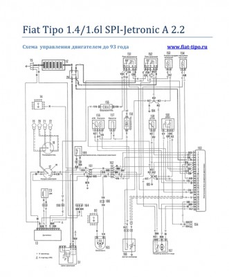

Ребята, мне бы электрическую схемку цепи для прозвона бензонасоса, а то у меня в книжке нэма, указано только в описании, что он под номером 165 и усё, а в схемах нигде нет.

http://fiat-club.org.ua/forum/download.php?id=18375
http://fiat-club.org.ua/forum/download.php?id=18376

А теперь. Сделал прозвон от фишки к насосу и до предохранителя, воткнув предохранитель, до 87 ноги релуюхи - всё впорядке. Минус с фишки на массу - впорядке. С 30 плюсовой ноги релюхи до коробки на стакане с водительской стороны - впорядке. Соединил 30 и 87 ноги перемычкой - насос качает. Встявляю релюхе - хер. Релюхи подбрасывал другие. Т.е., получается, что не смыкаются в релюхе контакты. Исходя из схемы, контаты с 85 и 86 ноги релюхи идут на ЭБУ. Я правильно прочитал схему? Замок зажигания в цепи не стоит, как я понимаю. Два варианта, либо ЭБУ напругу на катушку релюхи не подает, либо обрыв между ЭБУ и гнездом релюхи. Поправте меня, если что не так.

Смотрю на схему твою, там вроде бы на клапана продувки абсорбера идут провода с катушек, что контакты смыкает, а вот на этой - сразу на ЭБУ

Сделал прозвон с 85-ой ноги релухи на 17 ногу ЭБУ - впорядке. Сделал прозвон с 87-ой ноги реле зажигания (т.к туда приходит провод с 86-ой ноги реле насоса) на 9-ю ногу ЭБУ - тоже впорядке. Естественно, прозвонил и между 86 и 87 ногами релюх.
Получается, что мозги не дают напряжения на катушки релюх, чтобы кончакты смыкались.

Что меня смутило. Когда поставил перемычку между 30 и 87-ой ногами релухи насоса, насос заработал и погнал бенз, но машинка не завелась, форса не открылась или так и надо?
