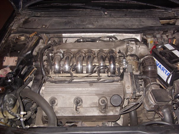

Я Так понимаю речь шла о кроме которую я приобрёл месяц назад...Человек не мог разобратся в проблеме автомобиля.Да был большой расход.И только на третьем СТО мне эту проблему устранили,Всего лишь был подсос воздуха во впускном коллекторе,и стоял регулятор давления топлива с порваной диафрагмой с ГАЗели...Сейчас езжу и не могу нарадоватся автомобилем,выстреливает как самолёт,раскручивает до 6500 оборотов на легке,запаса мощности хватает с головой...(до этого была крома 2.0 115 л.с.)А расход естественно больше- 11-12 город. 8-9 трасса.Но что же он хотел имея такой авто с полным фаршем(есть всё)Я лично ни капельки не жалею,хотя искал дизеля Альфу или крому.Сейчас поставил на неё ксенон, новую 16-ю резину,ДРЛ,на подьезде оригинальные туманки.(очень тяжело было найти,одноклассник живёт в Италии только у него получилось найти)По запчастям проблем вообще нет так как двигатель от альфы 155.Некоторые запчасти даже дешевле чем на 2х литровую.Ради интереса выложил её за 4500 У.Е. на авториа.Неожидал что будут звонки и предложения.Продавать не хочу.Разве что обмен.Купил за 2800...вложил ещё 600...ВОТ так ВОТ.
