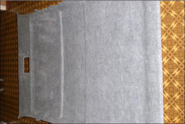

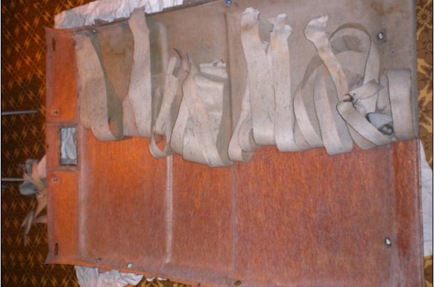

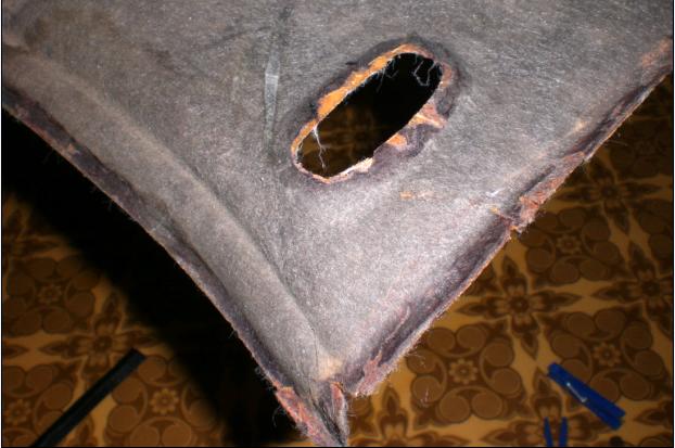

весь процесс в фото:
 Просмотрено:  206 раз(а)
 Просмотрено:  208 раз(а)
 Просмотрено:  217 раз(а)
 Просмотрено:  255 раз(а)

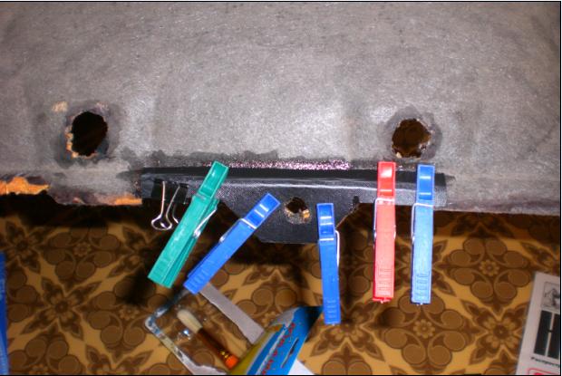

еще вот
 Просмотрено:  226 раз(а)
после полной очистки 2 раза загрунтовал 88 клеем
 Просмотрено:  229 раз(а)

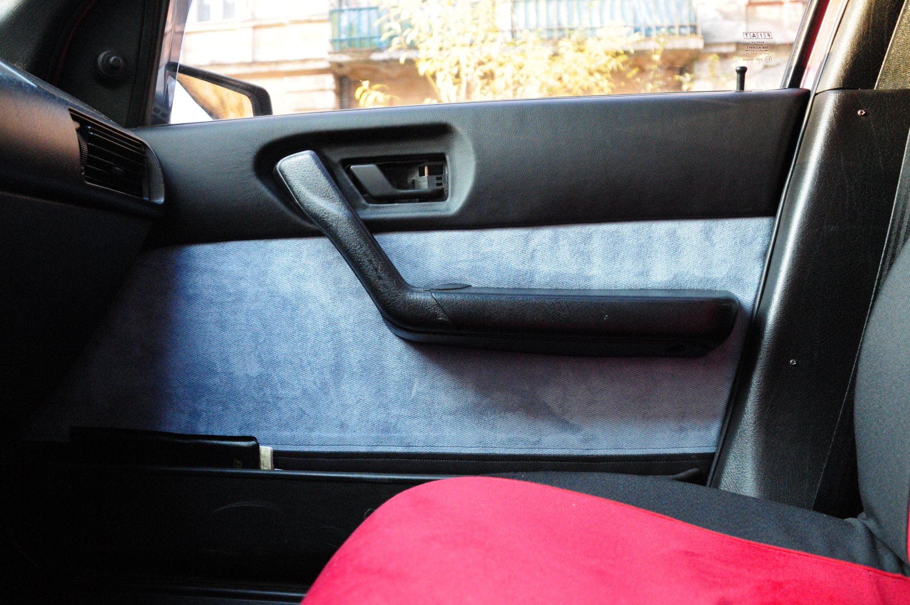

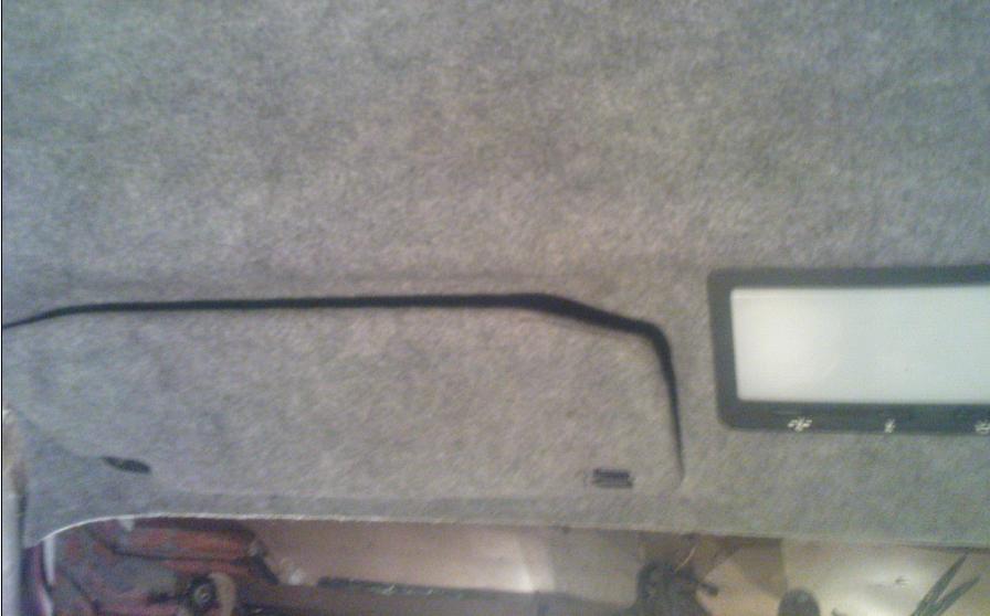

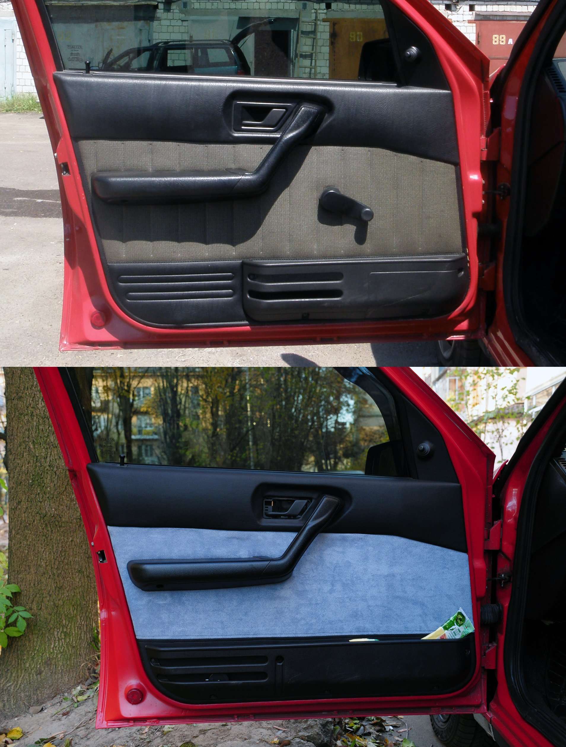

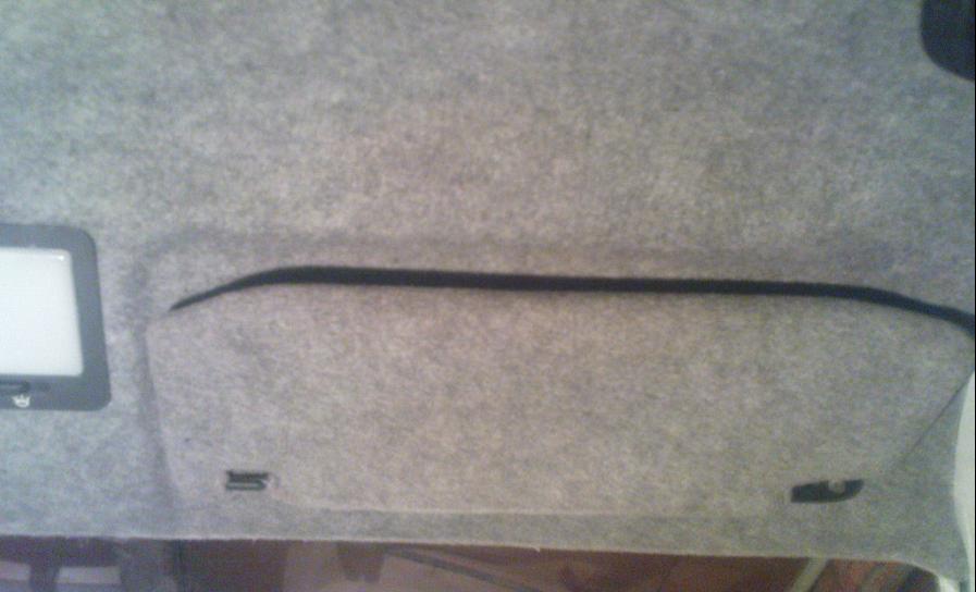

обещанные фото.
на фото потолка, то, что обведенно красным - это не пятно Smile, это - ворс расчесанный проти шерсти Smile
верхняя пластиковая часть обтянута дерьмонтином. имже обтянуты и треугольники (там, где ручка управления зеркалом)
низ карты (на высоту пластикового кармана) - тоже дерьмантин.
карманы взял длинные
первой делали водительскую, поэтому не очень ровный шов (на стыке материи и кожвинила)
вот так ОНО выглядит изнутри
 Просмотрено:  257 раз(а)
потолок
 Просмотрено:  271 раз(а)
до-после
 Просмотрено:  373 раз(а)
IVAN048
Зарегистрирован: 02.10.2011
Сообщения: 7
Откуда: с.Куйбышево Ростовская обл.
Авто: Fiat Tipo 1.9TD
СообщениеДобавлено: Чт Ноя 10, 2011 11:23    Заголовок сообщения: Ответить с цитатой
Serg_SHS
Результат отличный! 100 из 100
Заодно и эл.стекла появились Laughing

Serg_SHS
Зарегистрирован: 19.01.2009
Сообщения: 743
Откуда: Леополіс (тимчасово Київ :)
СообщениеДобавлено: Чт Ноя 10, 2011 11:32    Заголовок сообщения: Ответить с цитатой
IVAN048 писал(а):
Serg_SHS
спасибо Embarassed
эл. стекла были.
правда с не родными эл. подъемниками и управлением.
поставил оригинал.
на верхней части фото - промежуточный этап:
временно был установлен механический - т.к. не родной умер Sad

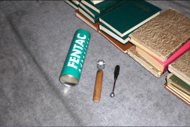

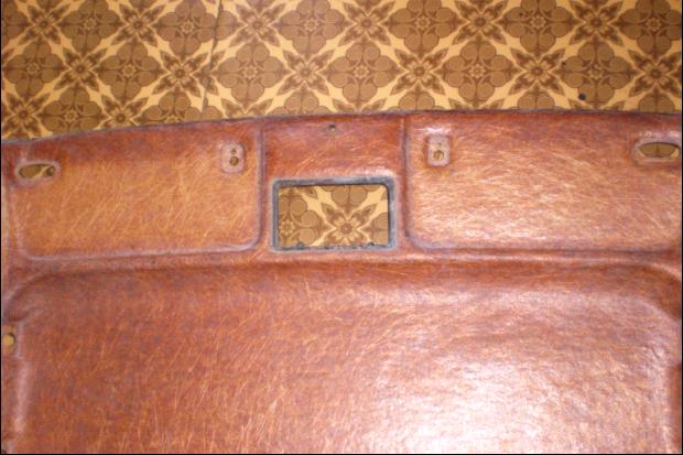

Козырьки для потолка)
 Просмотрено:  266 раз(а)
 Просмотрено:  248 раз(а)
